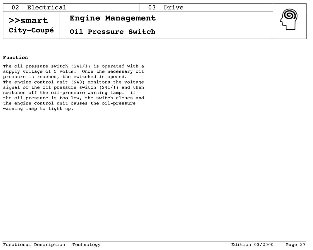

Offensichtlich gab es da ein kleines Verständigungsproblem zwischen dem Beschreiber und dem Zeichner der Schaltungsunterlagen. 🙄
Da waren wohl die Gehirnwindungen doch nicht ganz so rund wie in dem Piktogramm rechts oben zu sehen! 😉
In der Beschreibung dieses Schalters steht es nämlich komplett korrekt drin, siehe Bild unten, nämlich daß bei stehendem Motor dieser Schalter geschlossen ist und bei vorliegendem Öldruck der Schalter öffnet, nur in dem Schaltbild ist mit dem Schließer genau das falsche gezeichnet worden, das müsste nämlich eigentlich ein Öffnungskontakt sein, der im Ruhezustand bei stehendem Motor geschlossen ist und bei laufendem Motor und vorliegendem Öldruck geöffnet wird. 🙂
Im Klartext heisst das im Normalfall und sagt man dazu, daß die linke nicht weiss, was die rechte tut! 😁

Nee, ein Öffnen nicht mehr zu 100 % möglich! 😉
Deshalb leuchtet die Lampe auf, wenn er trotz vorhandenen Öldrucks nicht mehr geöffnet werden kann. 😇
