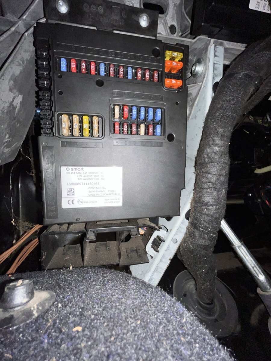

Smartie-Candy Geschrieben am vor 1 Stunde Leider ist der Steckplatz leer Diesen Beitrag teilen Link zum Beitrag Auf anderen Seiten teilen
Ahnungslos Geschrieben am vor 1 Stunde (bearbeitet) Dann müsste es doch tatsächlich schon die neuere Version sein, die auf dem Schaltplan zu sehen ist. Man müsste dann aber am SAM messen können! Aber das kann ja heutzutage leider keiner mehr! 🙄 bearbeitet vor 1 Stunde von Ahnungslos Diesen Beitrag teilen Link zum Beitrag Auf anderen Seiten teilen
Smartie-Candy Geschrieben am vor 36 Minuten (bearbeitet) Ich habe auch gleich mal die Sicherungen gecheckt, da ist alles iO. In dem Sicherungskasten sitzt das SAM, oder? kann ich das einfach ausbauen? Denn wir wollen das erstmal einschicken und durchchecken lassen. bearbeitet vor 36 Minuten von Smartie-Candy Diesen Beitrag teilen Link zum Beitrag Auf anderen Seiten teilen
Ahnungslos Geschrieben am vor 17 Minuten (bearbeitet) Der Sicherungskasten ist gleichzeitig das SAM! Das SAM ist die Abkürzung für Signalerfassnung- und Ansteuer-Modul. Die Stecker sitzen auf der Rückseite. Hast Du denn niemand, der des Messens mächtig ist? 🤔 Ob Du das ausbauen kannst, weiss ich nicht, aber es ist ausbaubar! Auf jeden Fall muss dazu die Batterie abgeklemmt werden, denn die dicke Zuleitung zur Batterie muss dazu abgeschraubt werden! Auf dieser Seite ist der Ausbau des SAM beschrieben! Ist zwar dort in der Rubrik Smart 450, aber die Vorgehensweise ist natürlich dieselbe. 🙂 bearbeitet vor 16 Minuten von Ahnungslos Diesen Beitrag teilen Link zum Beitrag Auf anderen Seiten teilen
