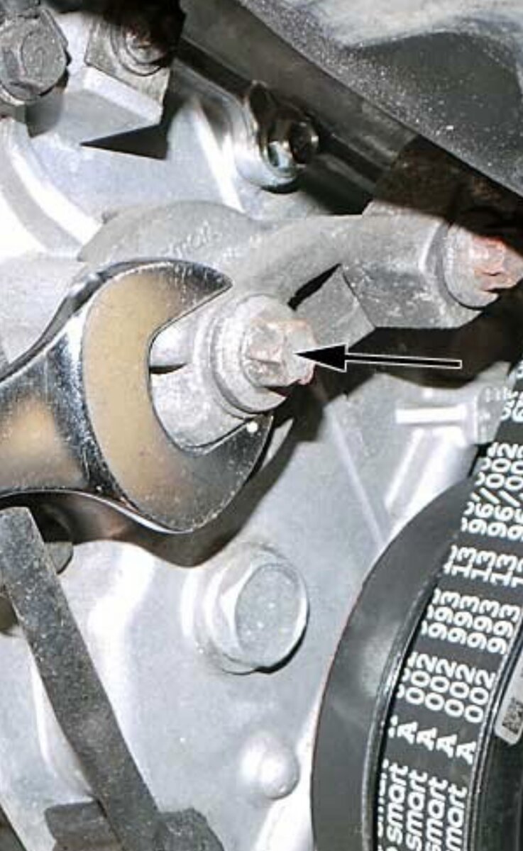

Gibt es eine Möglichkeit das Gewinde im Steuerdeckel wieder fit zu bekommen ? es ist kein Gewinde mehr vorhanden beim rausdrehen der Schraube kam nur Span
Mit Hilfe von gewindehülsen oder ähnlichem ?
bearbeitet von Normanharz
Klassisches Helicoil ist machbar,
braucht es noch die Abmaße von der Schraube (Durchmesser+Steigung des Gewindes).
Falls es interessiert
mein riemenspanner/Schwingungsdämpfer war defekt , er war schlichtweg fest und dadurch hat sich die Schraube locker gejuckelt und dadurch das Gewinde zerwürgt. Sollte man vielleicht beim Riemenwechsel mit beobachten
gelöst habe ich es mit dem Vorschlag von @Bikerchris durch einsetzten einer helicoil und verbauen eines neuen riemenspanners , vielen Dank für den Tip
