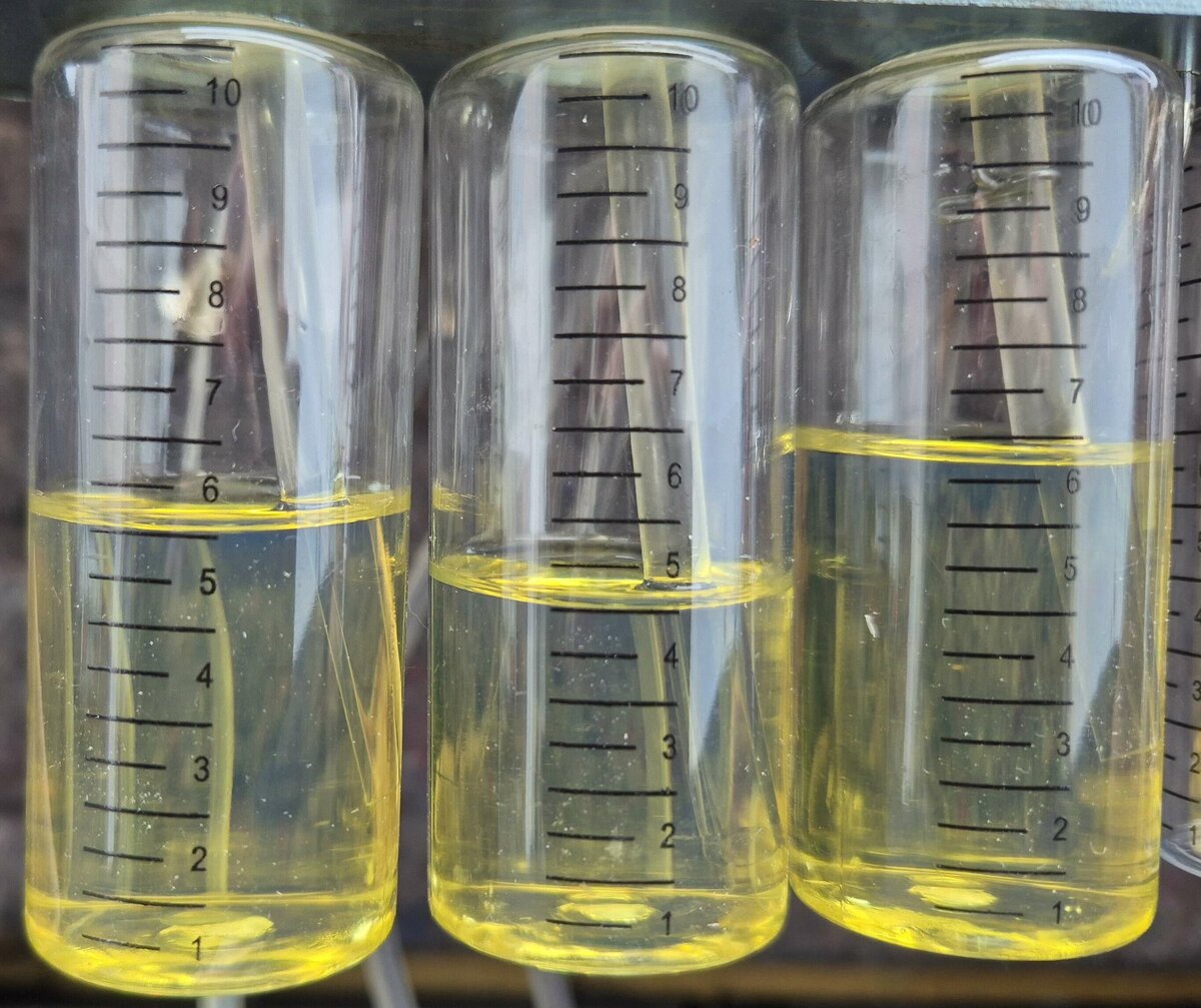

Im Anhang  noch die Rücklaufmenge der Injectoren nach 4 Minuten

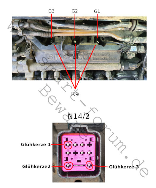

Hast Du mal durchgemessen wieviel Ohm die Glühkerzen haben ?
Kannst den Stecker am Steuergerät Vorglührelais abziehen und gegen Masse messen, sollte alles so unter 2 Ohm sein.
bearbeitet von Beware
vor 12 Minuten schrieb Beware:
Wäre ein erster Schritt, aber garantiert kein "reales" Glühen.  Wenn vorne die Spannung fehlt können die Kerzen 100x ohmsch ok sein udn es glüht trotzdem nix.
Weiter oben kam  der beste aller Tipps von @Freakazoit   mit dem Amperemeter.
Leider hat er sich später mit dem gefrorenen Wasser bei 7 Grad  ins Out geschossen.
bearbeitet von 380Volt
Am 30.12.2025 um 11:20 schrieb FRG:
Danke schonmal
Was bringt die Messung genau und wann ist es in ordnung und wann nicht?
Moin, sehr geehrter Broxin, sehr geehrte Forengemeinde !
Auf die Frage:
vor 4 Stunden schrieb Broxin:
3 Auffangbehälter für 3 Injektoren bringen die Erkenntnisse hinsichtlich der Dieselkraftstoff-Rücklaufmengen für jeden Injektor einzeln und zum Vergleich untereinander und auch in der Gesamtmenge / Addition.
Die HDP liefert im Hochdruck mehr Kraftstoff, als die Injektoren einzeln und auch in der Summe einspritzen können, selbst unter Voll-Last (jedenfalls im ordnungsgemäßen Zustand).
Daher gibt es immer eine gewisse Rücklaufmenge. Diese sollte untereinander im Vergleich möglichst gleichmäßig sein.
Nicht mehr ordnungsgemäß erscheint allgemein, wenn die größte Rücklaufmenge ein Mehrfaches (Daumenpeilung das 3-fache) der geringsten ist.
(Von daher erachte ich das gezeigte Ergebnis für "i.O.").
Ein mengenmäßiger Ausreißer spricht für einen Defekt des jeweiligen Injektors (schließt nicht richtig / und/oder Verschleiß).
Solange  durch die Einspritzmenge und/oder die Leckölmenge die Förderleistung der HDP im Hochdruck nicht überschritten wird, dürfte auch eine Startfreigabe (durch das Steuergerät) erfolgen und der Motor auch anspringen.
(Zur Beachtung: Die Rücklaufmenge ist nur ein Indikator, die AU ein anderer Indikator für die Güte der Injektoren, jedenfalls nach meinem bescheidenen Wissen.....).
mit freundlichen Grüßen und den BESTEN WÜNSCHEN für das NEUE JAHR verbleibt
hedwig
vor 9 Stunden schrieb Broxin:
Es kommt vor daß ein Injektor extrem überhöhte Rücklaufmenge entwickelt. Dabei geht beim Starten soviel Kraftstoff flöten daß er nicht mehr anspringt. Das ist eine der entscheidenden Diagnosen wenn ein CDI nicht startet.
