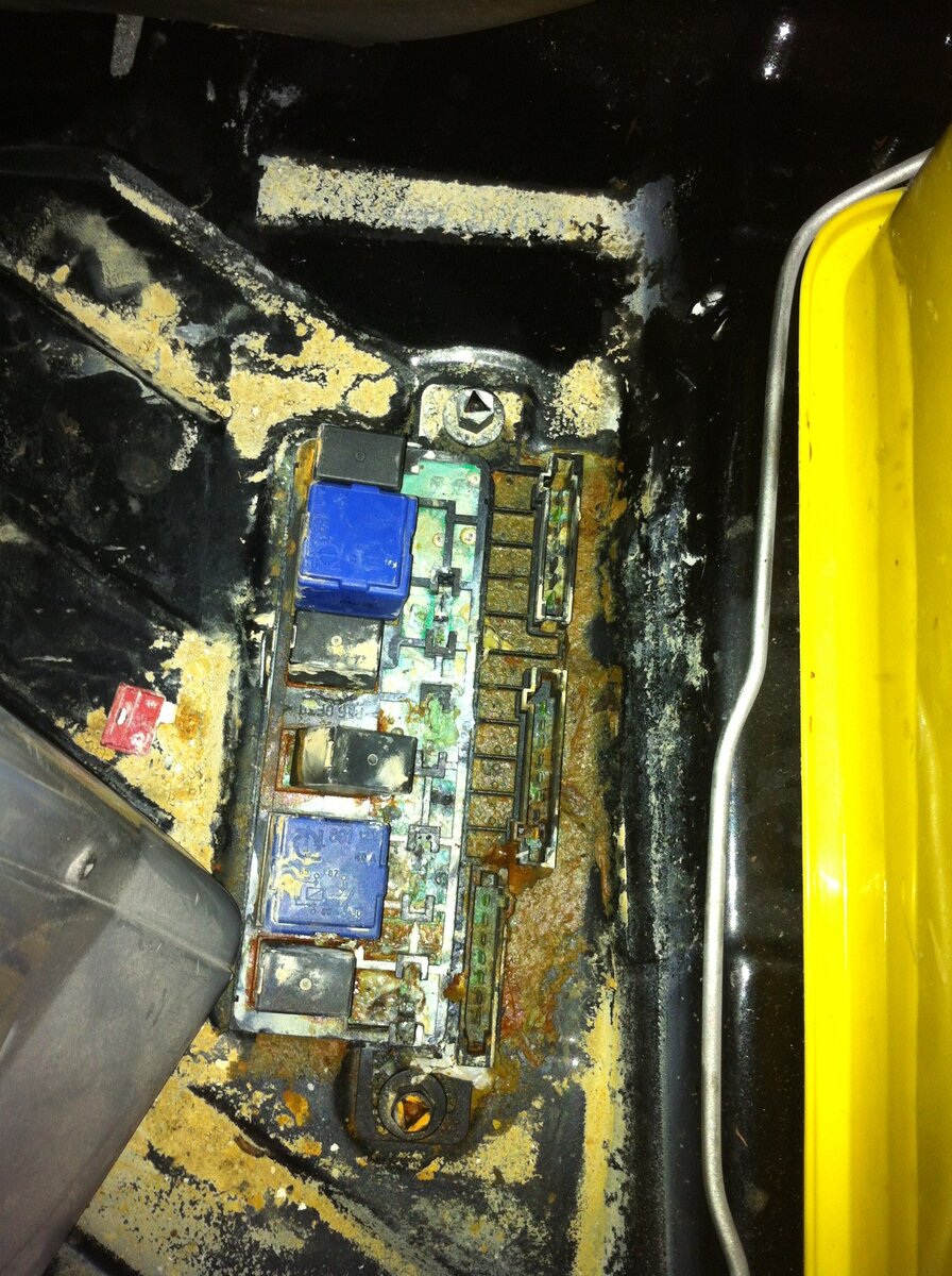

Und wenn es dort so aussieht wie auf dem unten stehenden Bild, brauchst Du nicht mehr lange suchen! 😉
Sieht schlimmer aus als jedes Horrorfilmgemetzel
