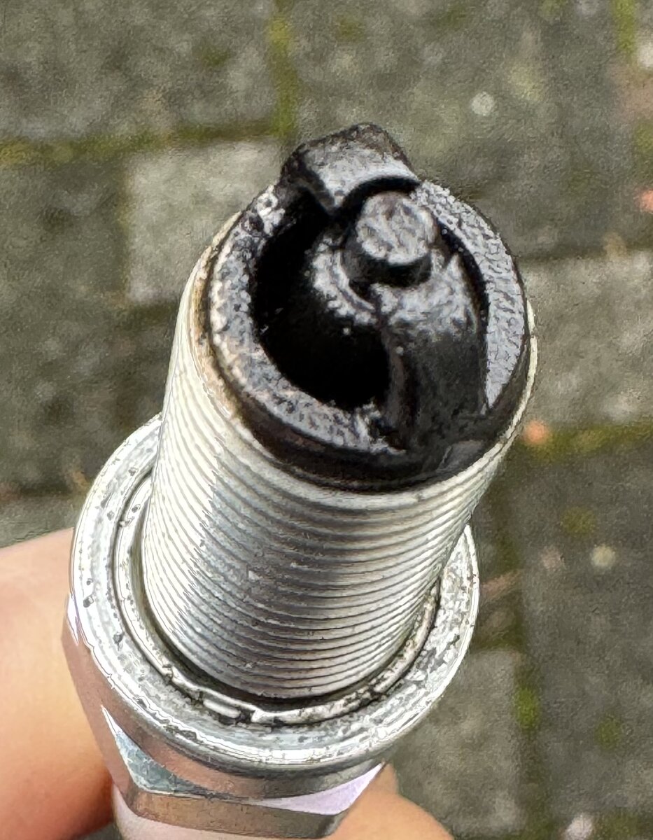

  • Autor
Hier mal ein Bild von einer Kerze nach 50km.
Aber das ist doch Öl- du hast einen defekten Motor, da kannst du viele Kerzen wechseln , das wird nicht mehr besser.
  • Autor
Ja so schade es auch ist das habe ich mir fast gedacht.
  • Autor
Aber trotzdem merkwürdig der Ölverbrauch hält sich in Grenzen, ich habe auf ca.5000 km einen halben Liter nachgeschüttet.
Stimmt, 0,5 L auf 5000km ist nicht viel. Vielleicht stimmt mit deiner Kurbelgehäuseentlüftung und dem Teillastventil etwas nicht.
