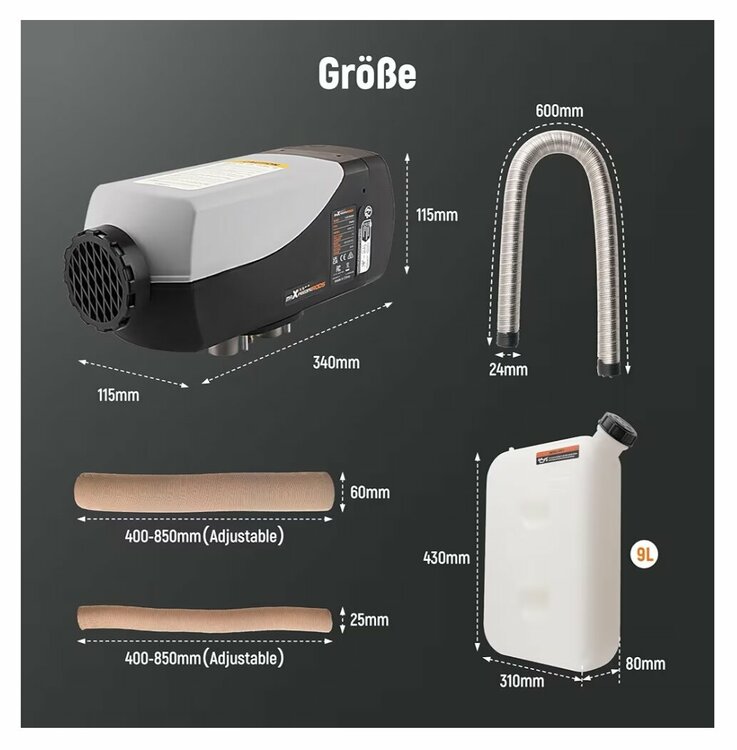

Normalerweise in Camper verbaut, aber wäre es im Smart möglich? (2kw Heizleistung)
▸Unter dem Beifahrersitz würde er nicht passen, da das Abgasrohr am Tank vom Smart vorbei müsste.
▸Unter dem Armaturenbrett beim Beifahrer?
▸Oder außerhalb wo der Bremskraftverstärker ist, gut versteckt hinter dem Unterbodenschutz ist ja gut Platz, dann das Lüftungsrohr nach innen verlegen oder am Lufteinlass der normalen Lüftung anstecken.
Der kleine Dieseltank lässt sich sicher hinter der Stoßstange verbauen, mit Zugang durch die regulären Wartungsöffnung. Ein kleinerer Tank wäre auch möglich.
Mir reicht es wenn der Innenraum beheizt wird und das Auto ggf abtaut. Ohne Wärme vom Motor zu verbrauchen wird er sicher auch schneller warm.
Warum sowas Verrücktes? Weil ich für eine orginale von Webasto zu geizig bin.
Nur so ein Gedankenspiel, ich würde natürlich auch weiterhin ein Kabel über den Parkplatz ins Auto legen für die elektrische Heizung.

Unter dem Fahrersitz ist Platz. Dort ist die m.W. auch original verbaut. Ich würde, wenn, dann eine nehmen, die zum Kraftstoff des Fahrzeugs paßt und den Zusatztank vermeiden. In deinem Fall also eine für Benzin.
Hat die in Deutschland eine Zulassung?

Weil die ungefähr 20x so teuer ist wie das oben abgebildete Ding.
Das Ding da kostet 7,50€?! Schnapper.
Die Heizungen habe ich gebraucht gekauft im Hochsommer. Eine tt e für 150€ und eine tt c für 110€. Liefen beide Problemlos. Immer eine Frage wie man es anstellt.
Ok, es sind nicht ganz Faktor 20. Die Heizung oben habe ich für 120 Euro gefunden incl. Zubehör. Es gibt aber auch Modelle für 75 Euro. Neue Thermo Top E oder C für 750 ohne Zubehör, mit Einbaumaterial rund 1000 Euro. Also rund Faktor 10. Alles von Ebay.

Ich habe so eine ähnliche chinesische Diesel Luft Heizung, allerdings benutze ich die nur in meiner Garage, um auch im Winter Schrauben zu können.
Also der Auspuff wird ziemlich heiß.. Du müsstest unter dem Sitz dann ein Loch in den Boden bohren und gucken, das sich in der nähe des Auspuffs kein Teppich befindet..
Und unterhalb der Karosserie ist da ja noch diese Unterbodenabdeckung aus  Kunststoff... Da würde ich auch nicht unbedingt nen heißen Auspuff hinlegen.
Also zusammengefasst: Ich würde es nicht machen. Ich hätte da zu viele sorgen, das mir die Karre abfackelt.

Hä? Die Heizung wird doch unter dem Fahrzeugboden angebaut.
Also diese China Heizungen erwärmen ja nur die angesaugte Luft.
Ich hatte das jetzt so verstanden, das die Heizung im Fahrzeug unter dem Fahrersitz verbaut werden soll.
Wenn man die unter dem Fahrzeug verbaut, dann muss man trotzdem ein Loch Bohren, allerdings ein größeres, damit der dann an die Dieselheizung anzuschließende Luftschlauch( ca. 7 cm Durchmesser), dann die warme Luft in den Innenraum befördert.
Ansonsten würde nur die Luft unter dem Fahrzeug erwärmt werden, was natürlich völlig Sinnfrei wäre..
