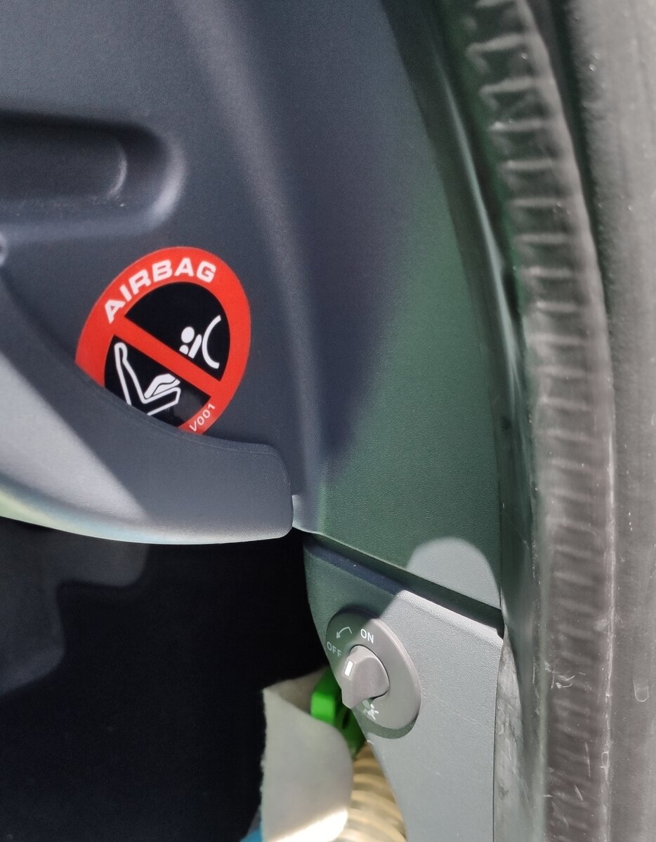

In meinem Roadie wollte ich die Airbagabschaltung des Beifahrerairbags realisieren,  um meinen Junior in der Babyschale transportieren zu können.  Dazu gab es damals von Smart ein Adaptergestell mit Kabelsatz und eine zugehörige Babyschale (Basisfix).  Teilweise werden gebrauchte Teile noch angeboten, aber neu hat Smart diese nicht mehr im Angebot.
Durch einsetzten der Schale in das Gestell wird ein Schalter geschlossen und damit durch zwei unterschiedliche Widerstandswerte der ECU mitgeteilt,  ob Babyschale drin ist oder nicht.
Kabelsatz ist unter dem Beifahrersitz zu finden.
Da ich eine normale Babyschale verwenden will, habe ich mir einen Schalter von Renault besorgt, der zur Abschaltung dient. Widerstandswerte angepasst und in der Verkleidung im Fußraum verbaut. Kabelsatz wurde passend dafür angefertigt.

Andi kam und wir versuchten es auch erst über den Weg aus der Servicebeschreibung von MB.  Ohne Erfolg.
Da kam er auf die Idee in dem Steuergerät für die Rückhaltesysteme unter dem Punkt
"Ansteuerung der Akuatoren"  zu schauen.
Dort gibt es den Punkt Kindersitzerkennung,  welcher bereits aktiviert war und einen weiteren Punkt Kindersitzschlosserkennung.
Nach dessen Aktivierung funktioniert die Abschaltung wie sie es laut Beschreibung für das Basisfix soll.
Kindersitz montiert,  dann blinkt die Airbag Lampe im Kombiinstrument nach dem Motorstart ca. 30sek und erlischt dann.
Kein Kindersitz montiert,  Airbaglampe geht wie gewohnt aus.
Bei mir geht es nun halt über den Schalter.

Verwendete Materialien:
Airbagschalter Renault Megane 2 ungefähr BJ.  2004
Zwillingslitze 0,5mm²,  2m
Set 3 pol Crimpstecker mit Gegenstück,  da ich das originale nicht identifizieren und finden konnte.  Nur die beiden äußeren Pins sind belegt.
Kabelbinder
SMD Widerstände 1x 250 Ohm,  1x 150Ohm,  um die Werte Im Schalter anzupassen
Alte Widerstände raus,  neue rein, Baugröße 1206 hatte gepasst
