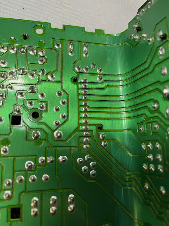

Ein Haariss einer Lötstelle im SAM kann äußerst klein und kaum zu sehen sein.
Vor drei Jahren hatte ich genau das, es ging der Motor bei der Fahrt aus.
Erst nachdem ich zwei Lesebrillen + Lupe eingesetzt hatte, konnte ich den Riss entdecken. Der war mit dem blosen Auge nicht zu sehen, ein Kreishaariss um einen Pin herrum und dünner als ein menschl. Haar.😏
Es war der Stecker N11-3 mit dem Pin zum Motorsteuergerät.

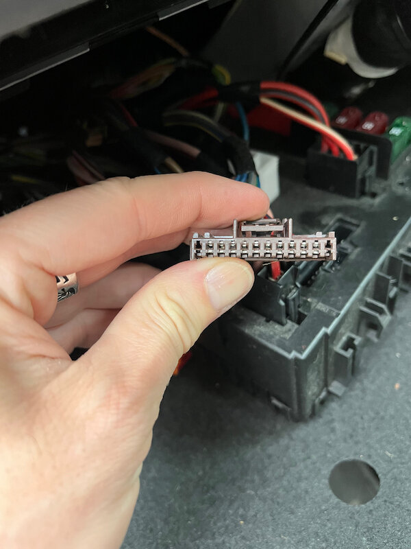

Entweder wegen einer maroden Lötstelle im SAM auf der Platine, dem Stecker N11-3 oder beidem!
Diesen Stecker bzw. den entsprechenden Pin solltest Du Dir mal genau ansehen!
Wenn Du das SAM absenkst, dann liegt der Stecker genau vor Dir, siehe diese Seite!
Über den Stecker N11-3 Pin 10 wird der Strom für die Pumpe auf die Leitung zu dieser geschaltet.
Wenn der Steckerpin so aussieht wie auf den Bildern weiter unten in diesem Beitrag, dann ist der Fall relativ klar.
An diesem Stecker kann man übrigens auch gut messen, ob Spannung an der Leitung zur Pumpe nach dem Einschalten der Zündung anliegt.

Wenn die Pumpe nach einer Bewegung des Steckers N11-3, und sei es nur die Bewegung beim Absenken, wieder zu hören ist, dann ist dies ein weiteres Indiz dafür, daß dort ein Wackelkontakt vorliegt, entweder durch den Stecker, die Lötstelle oder beidem! 😉
Und wie schon geschrieben ist das Messen an diesem Steckerpin das A und O, den Fehler einzugrenzen.

Durch Erschütterungen entsteht rings um die eigentliche Lötstelle im Laufe der Zeit ein Mikroriss, der dann diesen Wackelkontakt hervor ruft.
Mit einer Lupe ist dieser unregelmäßig gezackten Riss eigentlich ganz gut erkennbar.
Prophylaktisch kann man aber, wenn man das SAM dann geöffnet hat, auch die anderen Anschlüsse dieses Steckers N11-3 mal nachlöten, denn bei den meisten handelt es sich um Leitungen, über die ein hoher Strom fliesst, z.B für die Scheinwerfer, und Wackelkontakte haben genau auf solchen Leitungen in der Regel gravierende Auswirkungen, wenn durch einen Wackelkontakt der hohe Strom sehr oft aus- und eingeschaltet wird, weil dadurch in fortgeschrittenem Zustand eine Funkenstrecke entsteht, welche den Stecker thermisch erheblich beschädigen kann.

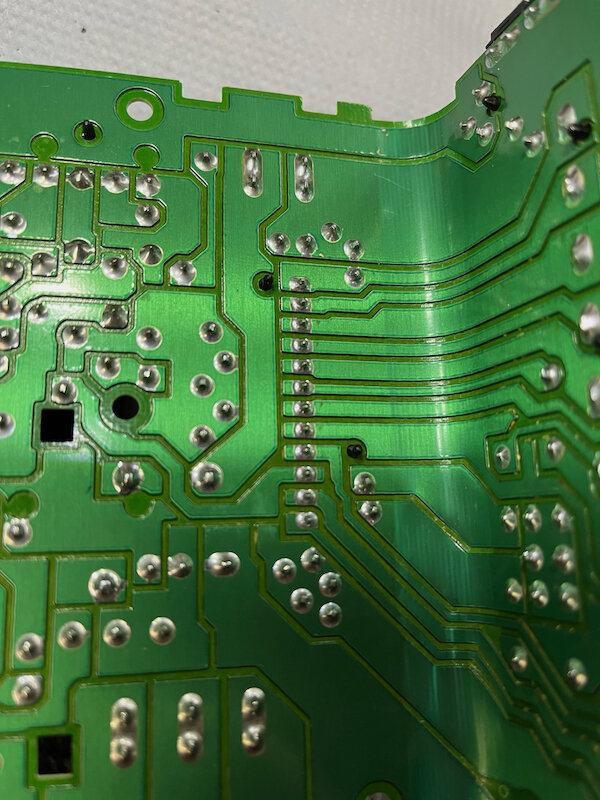

Habe zwischenzeitlich das SAM ausgebaut und meinem Kumpel zur Begutachtung und eventuellem Löten vorbei gebracht. Aber Stecker und SAM sahen zumindest gut aus (siehe Bilder).
Er hat am SAM die entsprechenden Punkte gemessen und meinte die wären durchgängig. Auch eine Sichtprüfung mit Lupe brachte keine fehlerhafte Kontaktstelle zu Tage.

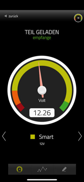

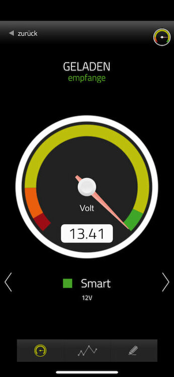

Als ich meinem Kumpel sagte das ich vorher auch schon versucht hatte zu messen und meine Batterie noch 11,97 V anzeigte, meinte er, dass es wohl an der Batterie läge. Wie bereits geschrieben, bin ich ja eher der Elektro DAU und dachte 11,97 V sind ja fast 12 V, also ist alles gut. Er hat mir dann erklärt das es nicht so wäre 😎

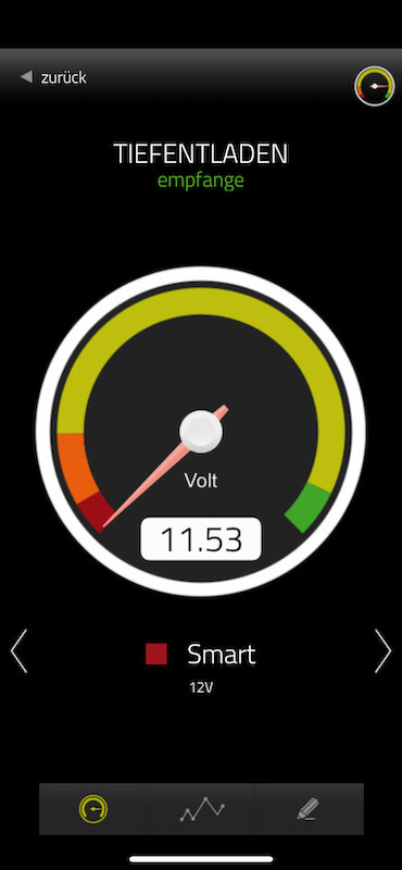

Also zu Hause die Batterie ausgebaut um sie aufzuladen und um zu sehen ob der Smart dann wieder anspringt.
Aber, der Teufel ist ein Eichhörnchen, ist mir vor dem aufladen die Batterie so runter gefallen, dass aus dem Überlauf Säure auslief. Daraufhin habe ich mir eine neue Batterie gekauft und auch ein CTEK Batteriespannungsmesser. Soll sehr genau sein und läßt sich über Blutooth ablesen. Wollte ich mir eh schon einmal für mein Motorrad kaufen und jetzt habe ich den Kauf vorgezogen.
Batterie und Spannungsmesser eingebaut und siehe da, der Smart springt problemlos an.

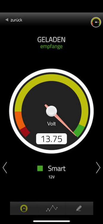

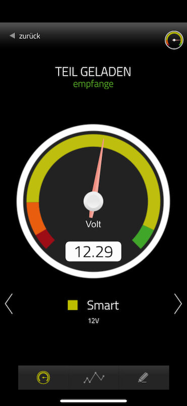

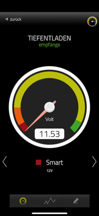

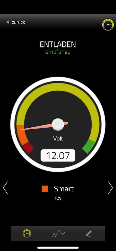

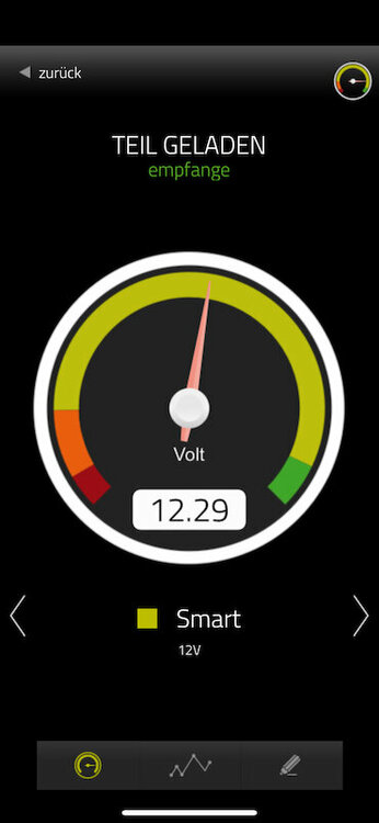

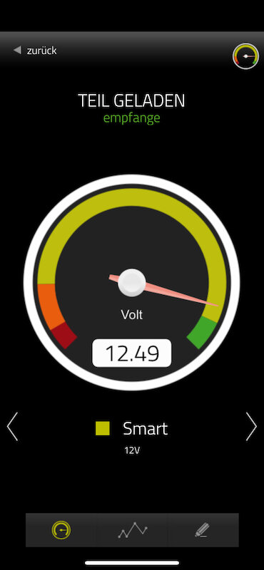

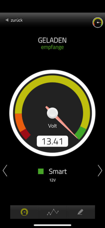

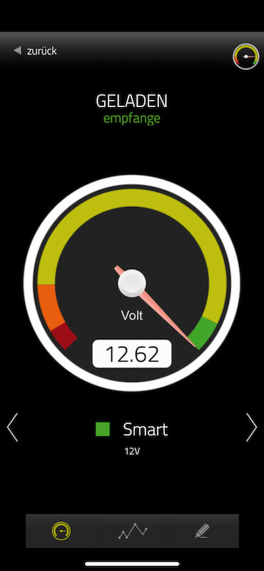

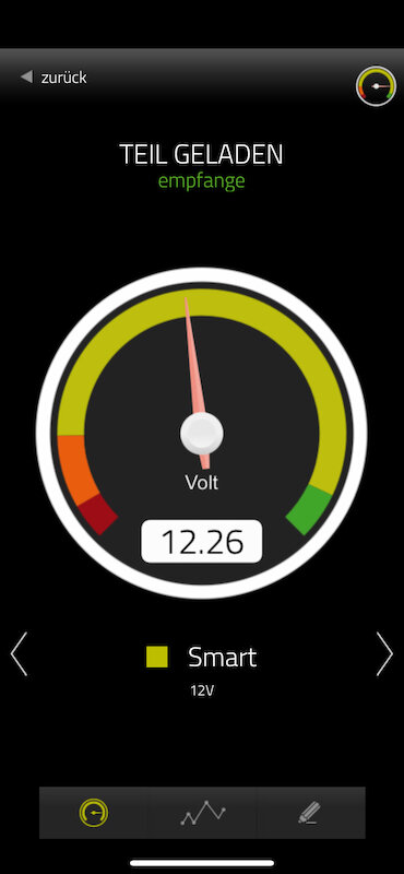

Aber nach kurzem Fahren habe ich wieder das Problem das er anschliessend sehr schlecht anspringt und lange orgelt. Das Problem kann ja nicht die Batterie sein.

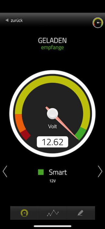

Vor dem aufschliessen die Batteriespannung gemessen: 12,62 V

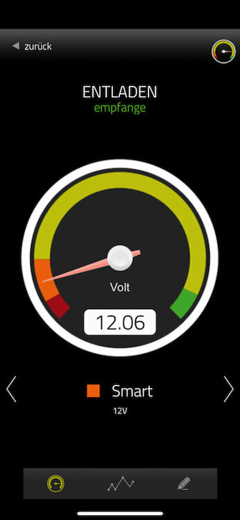

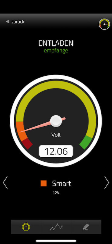

Beim Starten geht die Spannung dann ziemlich runter: 12,06 V oder auch mal tiefer 11,53 V (zeigt tiefentladen an)

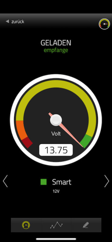

Beim Fahren geht sie dann auf: 13,75 V, aber auch mal tiefer (z.B. an der Ampel  13,2)
Wo sollte ich mich denn jetzt weiter auf die Suche machen? Können das wohl mehrere Fehler sein?
Einmal etwas das beim Starten so viel Spannung zieht, das selbst die neue Batterie nicht mehr will und was hat die "fehlerhafte Raildrucküberwachung" damit zu tun?

Beim Starten darf die Spannung auf 10V runtergehen. Was beim Starten so viel Strom zieht ist dein Anlasser!
12,6 V bei stehendem Motor ist gut. Aber nur 13,2 bis 13,75V Ladespannung ist verdächtig. Es sollten schon gut 14 V sein. Es kann sein daß die Limakohlen am Ende sind. Das heißt die Lima bzw. Generator ist fertig.
Trotzdem sollte bei 13,75 Volt die Batterie noch ausreichend geladen werden. Wenn schon nach kurzer Zeit wieder Startprobleme auftreten, dann haben die mit Batterie oder Lima nichts zu tun. Also weitersuchen.

Heute (kurze Fahrt zum Doc):
Ins Auto gesetzt, laut Anzeige 12,49 V, sprang problemlos an
Kurz gefahren (4km) und nach kurzer Standzeit (20 Min)
Schlüssel gedreht und laut Anzeige 12,29 V, sprang fast normal an
Während der Fahrt mal 13,41 und kurz vor zu Hause 12,07 V bei laufendem Motor
Motor ausgestellt, kurz gewartet und 12,26 V laut Anzeige
Spricht ja irgendwie für die Vermutung das die Lima einen weg hat. Kann ich das messen?
