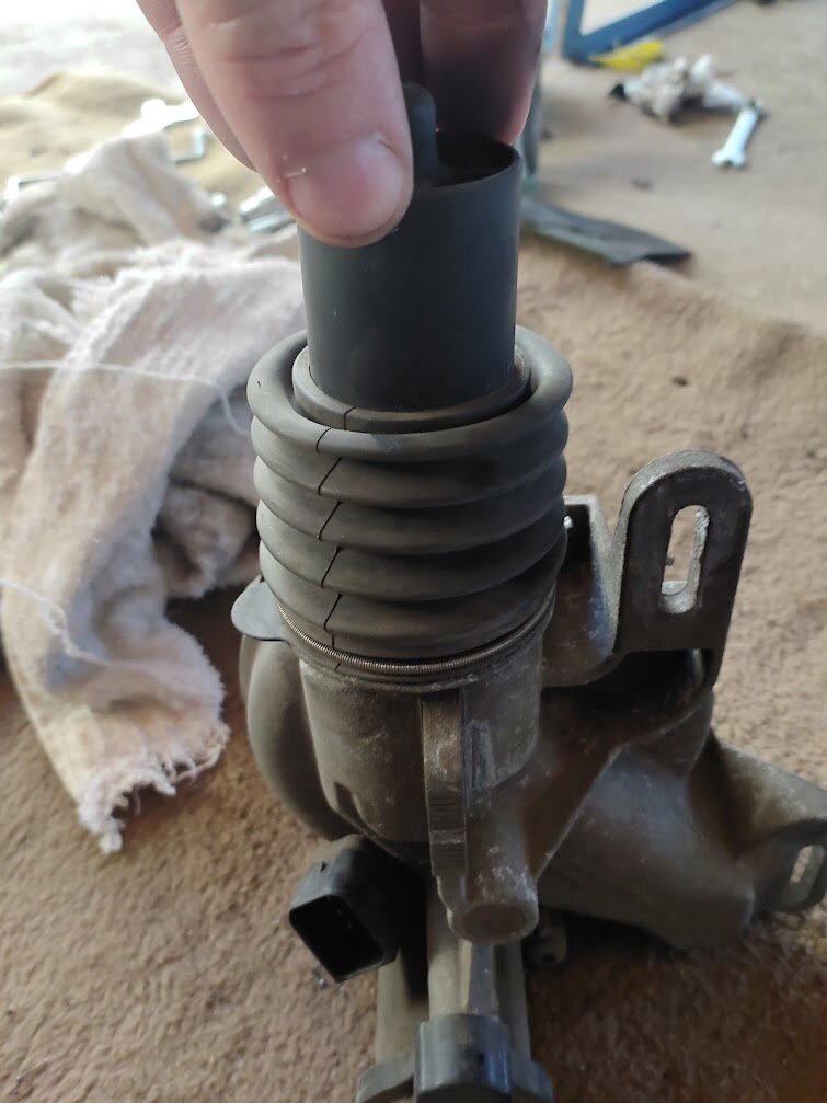

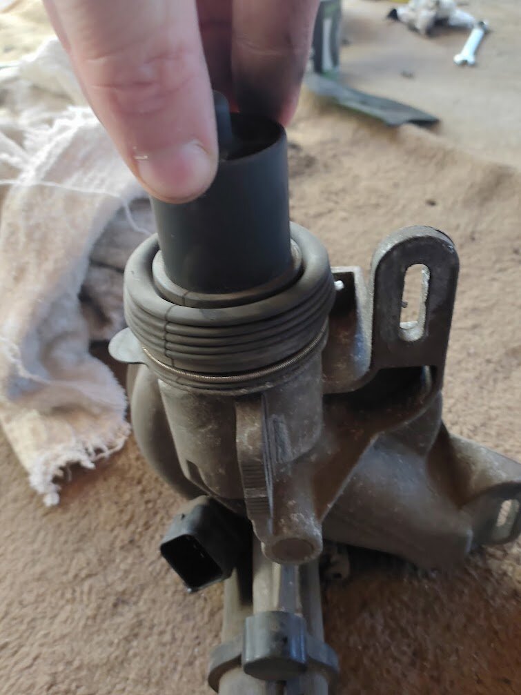

Ist bei mir der Nachsteller kaputt oder am Ende. Ich kann den Stößel komplett reindrücken. Leider finde ich hier im Forum nicht mehr den Beitrag wieder, wo einer Bilder gepostet hatte

Hab sie jetzt mal hochgeladen
Ist bei mir der Nachsteller kaputt oder am Ende? Ich kann den Stößel komplett reindrücken. Leider finde ich hier im Forum nicht mehr den Beitrag wieder, wo einer Bilder gepostet hatte wie man den Nachsteller zerlegt bzw. wieder zurücksetzt. Oder ist es normal, das ich den Stößel ganz reindrücken kann? Nen 451 wird immer Neuland für mich sein, glaube ich

Hat der Kupplungsaktuator vom 451 überhaupt einen Nachsteller? Ich würde den schwarzen Deckel und das Kondom entfernen und mal reinschauen. "Eigentlich" sollte der nicht beweglich sein.

Mal aus einem älteren Posting von Max hierher kopiert:
Am 20.8.2016 um 12:42 schrieb maxpower879:
Beim 451 ist der Nachstellmechanismus im Aktuatorstößel verbaut. Somit sollte unter normalen Bedingungen und bis zu einem gewissen Kupplungsverschleiß der Aktuatorweg auch relativ gleich bleiben. Aber A ist der Nachsteller des 451 anfällig dafür seinen Dienst zu versagen. (Was man mit etwas Pflege aber beheben kann) und B ändert der gleiche Weg beim 451 nichts daran das bei steigendem Belagverschleiß die Betätigungskraft welche benötigt wird um die Druckplatte zu Drücken stark ansteigt. Dadurch entstehen die meisten Aktuatorschäden am 451. Weil dieser überhitzt oder die Aktuatorwelle bricht. Beides zerstört den Aktuator.
@CDIler genau das was du da zeigst ist der Nachstellmechanismus. Von daher alles im grünen Bereich.
Wenn das nicht oder nur klemmend funktioniert dann ist Pflege nötig.
Danke für die Erläuterung. Wieder was gelernt.
  • Autor
vor 13 Minuten schrieb maxpower879:
Super, also alles Tutti so.
