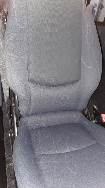

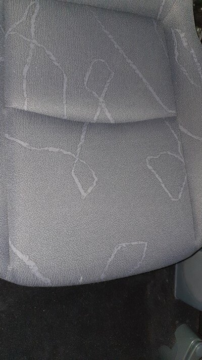

Hallo, ich suche einen Sitzbezug für die Sitzfläche Smart 450 purestyle in der Farbe IA7A
