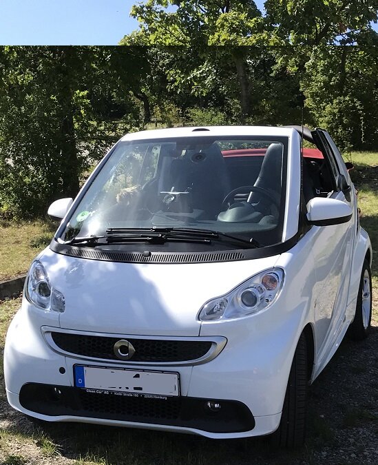

Hallo und einen guten Tag, ich suche einen Brabus - Auspuff mit Diffusor und ABE für einen Smart 451 Cabrio weiß Mopf (10/2012).
Ich würde den Smart gern etwas aufwerten, es sei denn, es wird mir davon abgeraten und es würde dem Motor 1,0 / 71 PS schaden.

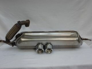

da du einen MoPf-Saugmotor hast, benötigst du auch den entsprechenden Auspuff von Brabus, laut Katalog ist es die Artikelnummer A4514900015. Allerdings war es für einen Freund in einem Versicherungsfall vor ein paar Jahren nicht möglich diesen Auspuff in Deutschland über Smart zu erwerben um einen Diebstahl zu ersetzen. Zusätzlich benötigst du den alten Heckabschluss, weil die Rohre höher liegen und gegen den Diffusor drücken können.
Der Brabus Auspuff für den Turbo A4514901881 passt ohne Schweißarbeiten am Flansch nicht an den Saugmotor und führt nach Umbau zum Erlöschen der Betriebserlaubnis.
