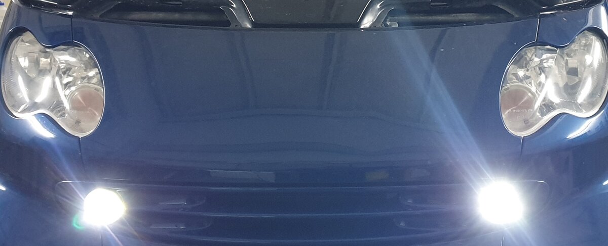

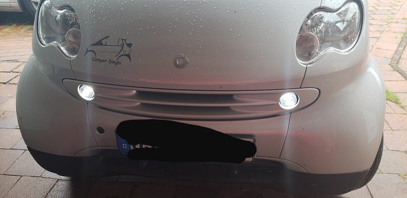

20191215_052310.thumb.jpg.8e73883b889dd4d69673ba2058361122.jpg20191215_052422.thumb.jpg.7c79b4574b8192a599dd134a335b5134.jpg20191215_052535.jpg.d69250812af1b3ecbe2fbe647a525de3.jpgServus,
zum Einstieg habe ich für alle Interessierten ein LED Tagfahrlicht an meinen Smart installiert... GANZ OHNE MODUL ETC... das eine Kabel (rot bzw. weiß) wird am Zündungsplus + abgegriffen... beim Smart 450 Facelift am Scheibenwischermotor (ROSA) das andere Kabel vom Standlicht + (Kabel mittig im Stecke)... denn ohne Licht ist das Tagfahrlicht über das Zündungsplus auf plus und AN. Bei Stand- bzw. Abblendlicht ist es auf doppel + d.h. minus u d geht aus...😉👍

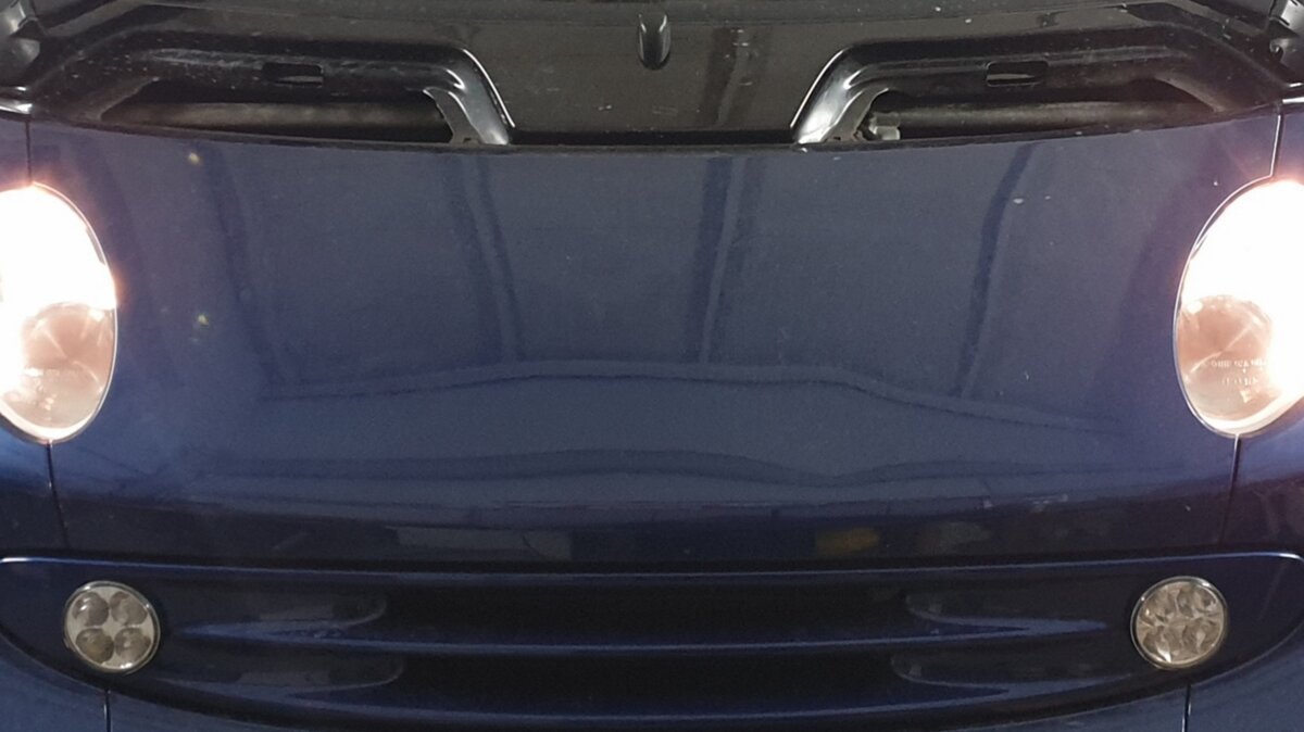

Bei mir allerdings umgesetzt mit Dimm-Modul und Verkabelung bis zum Sicherungskasten mit Zusatz-Sicherung für Zündungsplus.
Im Kühlergrill sind bei mir LED-Blinker verbaut.

Mit Modul, aber auch am Scheibenwischermotor und am Scheinwerfer angegriffen...sind die gleichen TFLs. Seit dem halten vor allem die H7 länger!👍

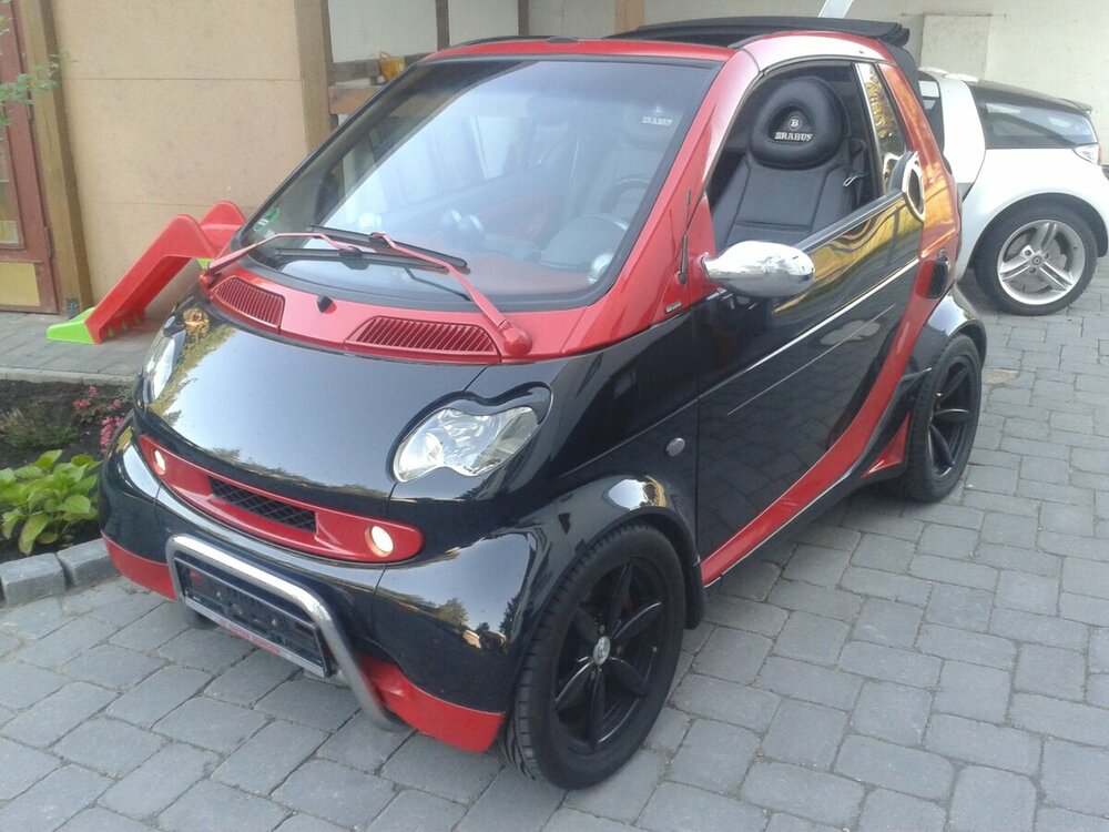

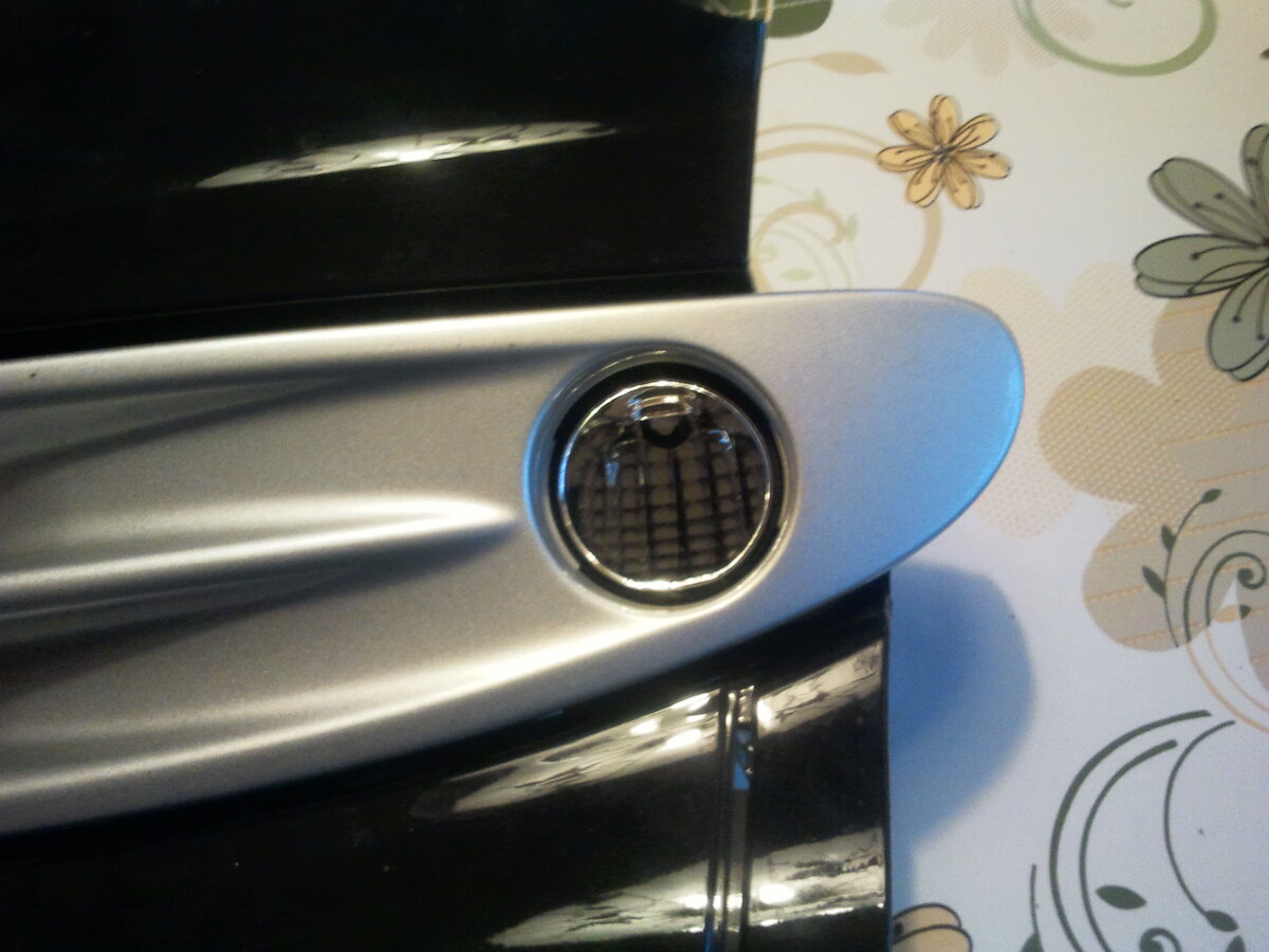

Die Ausführung hier, wo die Leuchten vor vorne in den Grill eingesteckt und dann hinten mit Sikaflex verklebt sind sehen irgendwie aus wie "Glubsch Augen" von einem Fisch.

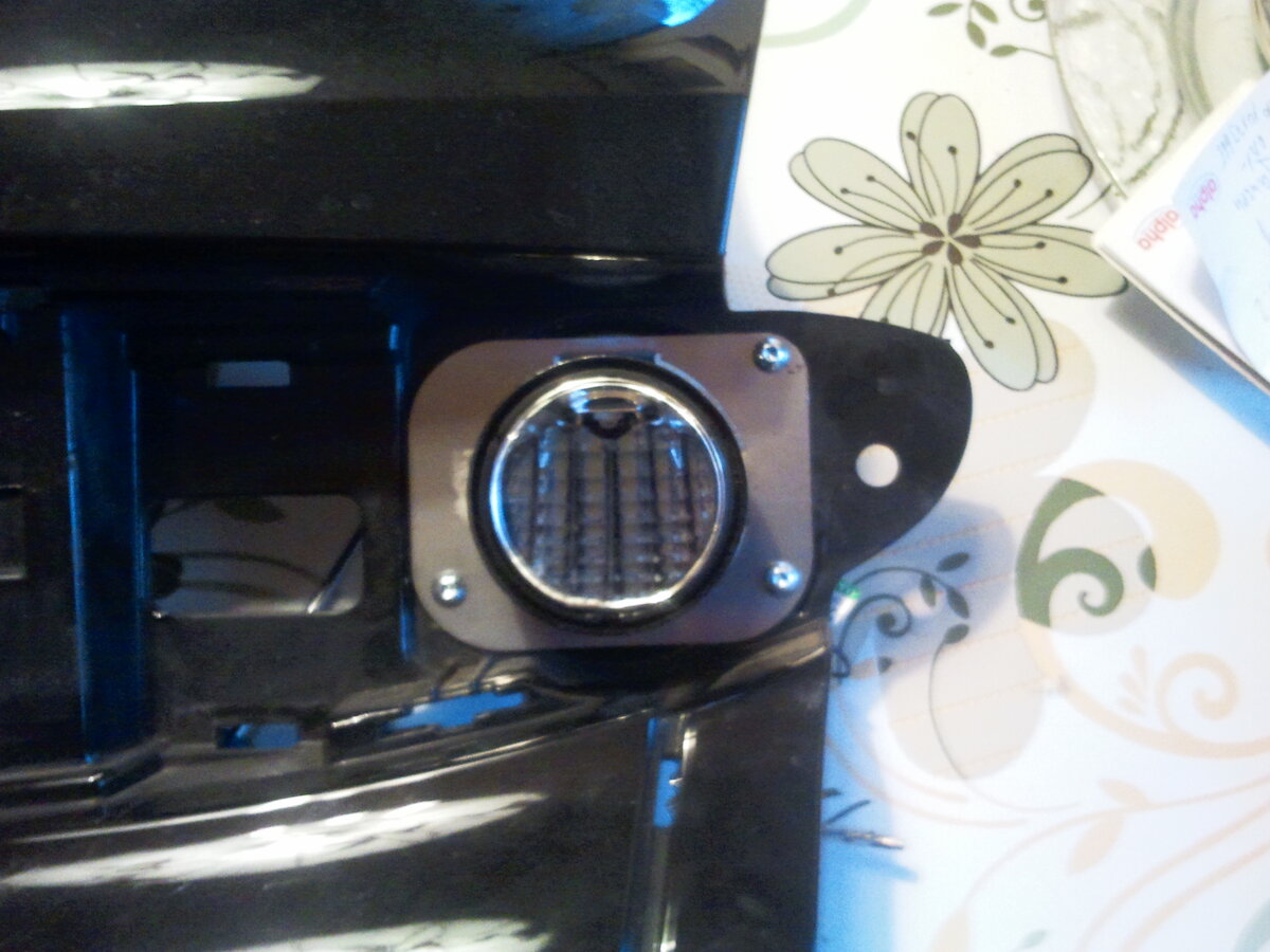

Schöner finde ich die Lösung, die seinerzeit vom Hersteller Hansen aus Hamburg angeboten wurde. Hier war ein spezieller Halter dabei und die Leuchten wurden genauso wie die Nebelscheinwerfer hinten dem Grill montiert. Leider hat Hansen keine mehr im Programm.
Die Leuchten selbst gibt es aber noch in der Bucht zu kaufen. Zum einen, dass sie abschalten, wenn man auf Standlicht geht, zu andern dass sie 50% Dimmen.

Hinter dem Grill ist aber recht "tief". Ich kenne die Teile, aber die waren selten mittig.
Bei den TFL fällt das noch mehr auf als bei originalen Neblern.

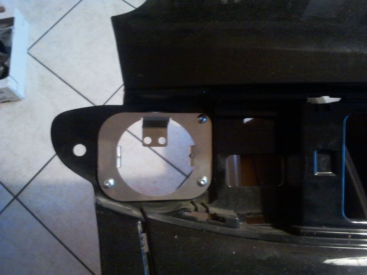

Ich habe übrigens kein Sikaflex verwendet, sondern die Halter entsprechend umgearbeitet.

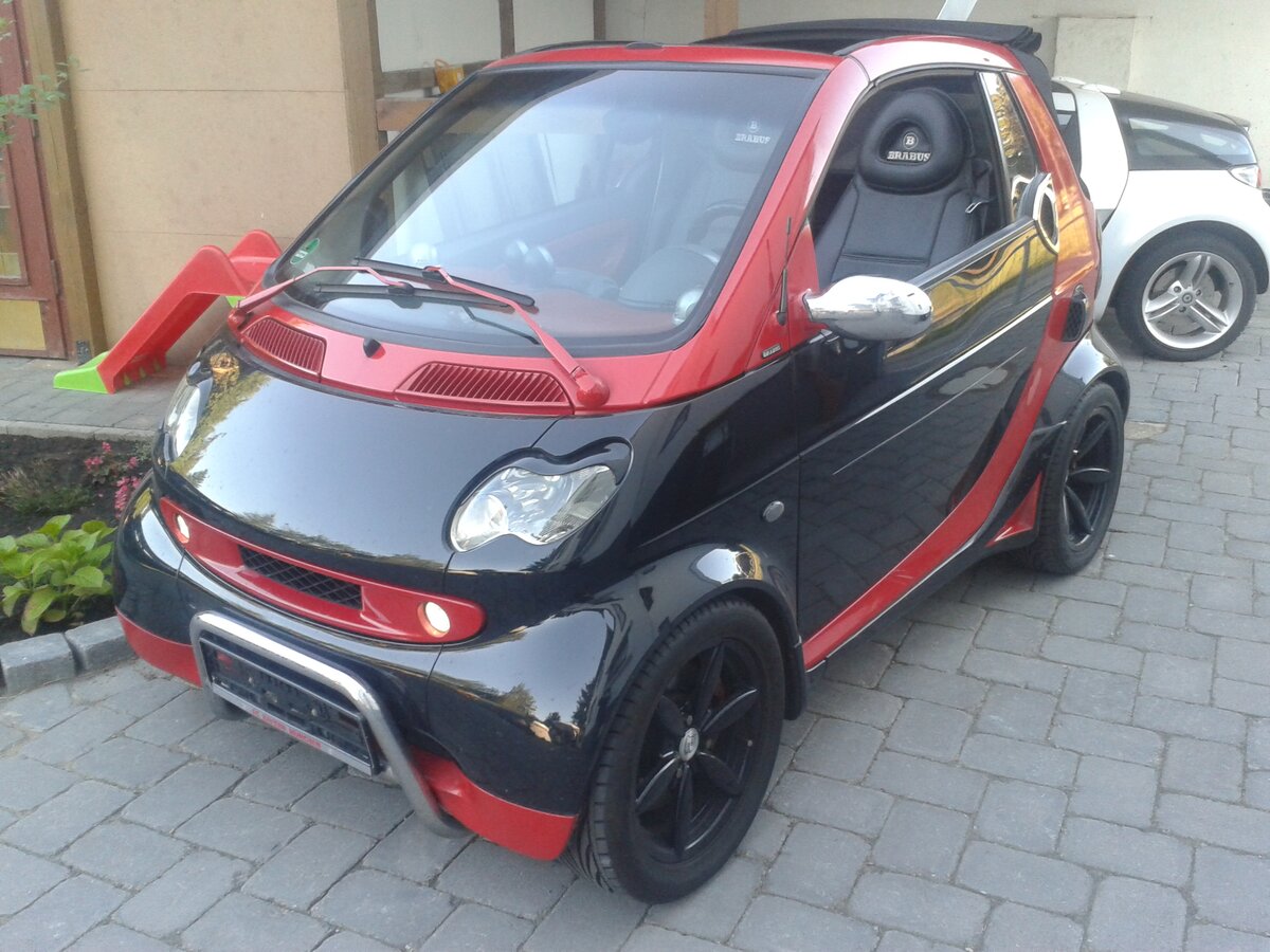

Hast du auch ein Bild mit Grill?
Mittag saßen die bei den beiden Smarts die ich umgerütstet habe aber immer.
bearbeitet von Zickenversteher
Ah ja. Das sieht hier gut aus.(Edit)
Editier mal nicht so viel, da komm ich durcheinander!😁
Aber ja, das sieht so zugegebenermassen besser aus! Und die schönen Heinzelmänner, Schweller, Airscoop, Leder, Bügel, Augen...!🙂
Oh ja sieht echt mega aus. Hast du die Halter zum verkaufen ?

Die tfl habe ich seinerzeit (bestimmt 10 Jahre her) mit einfachen Winkeln am Frontpanel hinter den Grill montiert. Wozu will man dafür extra Halter bestellen 🤨

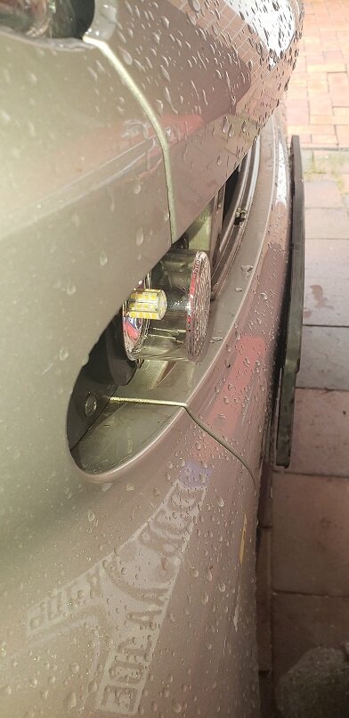

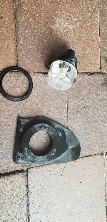

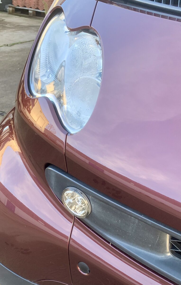

Ich habe mal ein neues Tagfahrlicht für meinen Smart gebastelt.
Die Halter und der Blendring sind 3D gedruckt, die Files habe ich zum Nachbauen auf Thingiverse gestellt.
Auf die Idee hat mich Smartparts Bippen gebracht, Die Lampen sind Hella Blinkleuchten.
Daß die Lampen nur eine Zulassung als Blinker haben und nicht als Tagfahrlicht und die Leuchtmittel nicht zulässig sind, ist mir klar.
Ich mag die Optik, sehr ähnlich den Original Nebelcheinwerfern.
Geschaltet ist das Ganze über ein E87 Modul
Schöne Grüsse
ThoK

Ich sehe hier auch Wasser im Scheinwerfer.... 😜
Das ist für den Blinker!😁
vor 18 Stunden schrieb stuhlfahrer:
Das ist so gewollt, wassergekühlte Leuchten!
Der letzte Schrei, kommt noch vor wassergekühlter LLK! 😊
Ihr Säcke!🤣
Die Selbstbau-TFL finde ich gar nicht blöd, aber ob der Bastelaufwand günstiger kommt als die "Originalen"?
Ihr Säcke!🤣
Was meinst Du mit "Originalen" ? Die von Hansen scheint es nicht mehr zu geben.
Der Aufwand ist, eigentlich gering.
Auf dem Bild sieht es aus, als ob die Leuchten nicht in der Mitte sitzt, das liegt aber an der Kameraperspektive.
