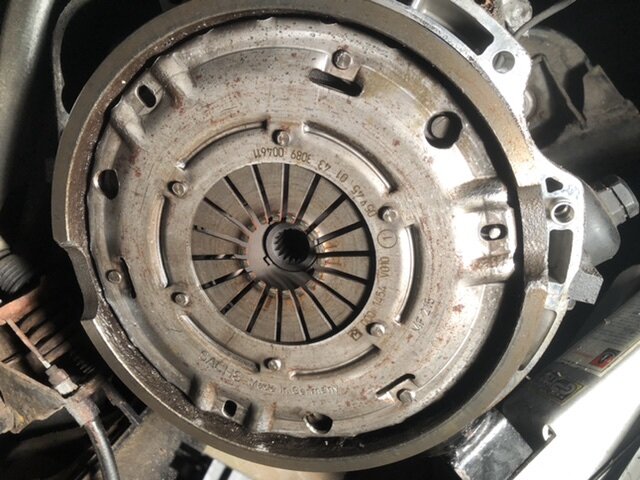

Hierzu gabs einen anderen Thread, wo diagnostiziert wurde. Hier die Schadensbilder. Die Lagerkugeln kommen aus dem Lager, dessen Sitz ausgebrochen ist und hatten Spaß in der Kupplungsglocke. Er fuhr aber noch in den ersten beiden Gängen. Wegen dem Öl war die Kupplung etwas schlüpferig.
2001er Cabrio cdi
Bei Freiburg Zuhause
Oha. Dann ist alles klar.
