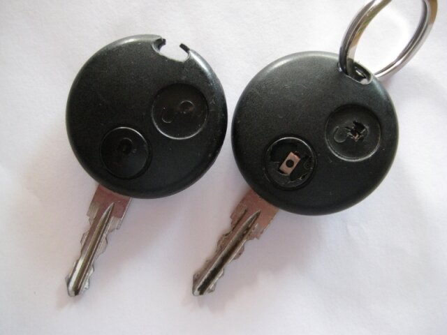

2) Die beiden Zündschlüssel mit (nur) zwei Knöpfen für "Auf" und "Zu" sehen ziemlich fertig aus (siehe Fotos), funktionieren jedoch - noch. Auch hier gibt es in der Bucht Ersatz für das Oberteil mit den Druckknöpfen, doch in der Regel mit drei (!) Knöpfen. Kann man so etwas als Ersatz kaufen bzw. funktioniert das dann auch? Wie sind eure Erfahrungen damit?
Gerade bei dem Ersatzschlüssel (der mit dem Ring auf der rechten Seite des Fotos) sind sogar die Druckknöpfe völlig runter und mir gruselt es bei dem Gedanken, den benutzen zu müssen.

Zu 2. Wenn Du Deinen Schlüssel öffnest, wirst Du fest stellen, daß auf der Senderplatine wie bei den neueren Schlüsseln drei Tasten verbaut sind, auch wenn nur zwei davon in Deinem Schlüssel verwendet werden.
Die dritte wurde dann später für die Öffnung des Verdecks verwendet, aber ob das sonderlich sinnvoll ist, außer zum Posen vor der Eisdiele, lassen wir jetzt mal dahin gestellt! ;-)
Früher gab es die Gehäuseteile nur für horrende Preise, das hat sich zum Glück etwas gewandelt, Du solltest auch dringend etwas unternehmen, die Schlüssel sehen ja katastrophal aus! :(
Ich würde Dir empfehlen, komplette Gehäuse zu kaufen, wie z.B. hier oder dort zu sehen.
Das sind zwar Drei-Knopf-Gehäuse, aber das ist egal, die Zwei-Knopf-Díngerleins gab es nur kurze Zeit, da wäre einfach die Nachfrage zu gering, diese nachproduzieren zu wollen!
Bei der Drei-Knopf-Variante passt zwar das Piktogramm der dritten Taste nicht zum Cabrio, aber das sehe ich eher als sekundär an!
Es gibt auch das Gehäuse mit Bart zum Fräsen als Rohling, das wäre auch eine Möglichkeit.
Beim SC gibt es keine Ersatzteile für den Schlüssel, die haben nur komplette Schlüssel für teuer Geld!
Die ganz billigen Rohlinge für ein paar EURO bei Ebay würde ich eher meiden, die sind sehr oft nicht mal das wenige Geld wert, das sie kosten, die sind dann wirklich billig, im wahrsten Sinne des Wortes!
ps. So ein dicker Schlüsselring wie auf Deinem Bild ist absoluter Schwachsinn!
Da brechen die dünnen Plastikstege des Schlüsselgehäuses garantiert ganz schnell durch!
