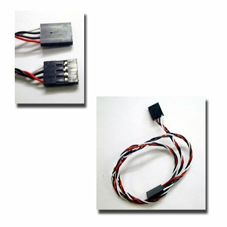

kennt jemand den Typ des Steckers für den Innenraumlichtschalter?
Ich würde den Stecker und den Sockel gerne bestellen und weiss ehrlich gesagt nicht, wo ich anfangen soll zu suchen.

Wäre jetzt noch Hilfreich zu wissen für welches Model.

Hallo icesmart,
für den 450.

Wenn Du ne Computerkabelgrabbelbox hast fang mal an zu suchen :-D.
Das ist das Kabel vom CD-Rom (DVD usw.) zur Soundkarte. Steckt so gut wie kein Mensch rein und schmeißt das Kabel weg oder in eben diese Box.
Um den Stecker mit 4 Polen zu bestücken brauchst Du also zwei Kabel und eine Sicherheitsnadel und ne ruhige Hand.
Viel Spaß beim basteln :-D
Ach ja, der Originalstecker ist einzeln m.W. nicht zu bekommen. Also entweder so wie oben beschrieben, oder aus einem Schlachtfahrzeug abzwicken.
