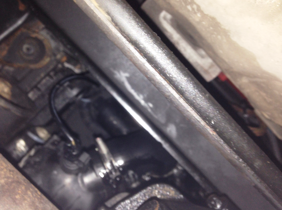

Hallo ich bin Stolzer Besitzer eines Smart CDI Bj 2002 mit 166tkm.
seit jetzt knapp 2 wochen.
Jetzt habe ich festgestellt das ich einen ölverlust habe wenn man von unten guckt kommt es aus meiner sicht (laie) so vor als kommt es aus nem luftschlauch und läuft diesen herunter und dann am getriebe etlang bis zu einer stütze und da tropft es dann runter was kann das sein? ich selber kenne mich mit smart nicht aus habe aber kfz- mechaniker gelernt also wenn mir jemand helfen könnte dann bitte bitte helft mir.

Bei einem cdi gibt es verschiedene "Ölquellen"! :)
Ich vermute mal, es handelt sich um Öl aus der Motorentlüftung, welches in das Ansaugsystem eingebracht wird, das ist ein altes Problem, dieses tritt dann irgendwann aus einer undichten Verbindung zutage.
Aber wie schon geschrieben, Du solltest mal Bilder posten!

w4jnumie_jpg.htm
Des isch doch scho wieder Käs!
Warum bekomm ich das Bild ned hier rein?
Trotzdem ist es meiner Meinung nach Öl aus der Motorentlüftung!
Oder der LLK ist unten undicht, siehe auch dort!
Der LLK wird im Smart von seiner eigenen Halterung im Laufe der Zeit aufgerieben!
