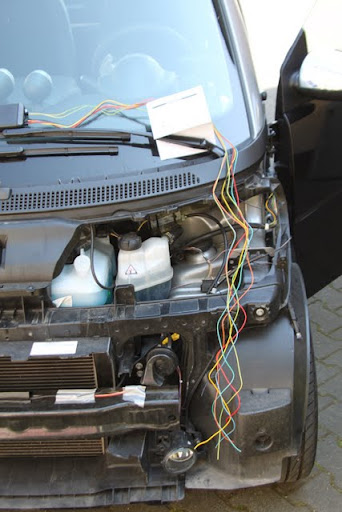

Kann mir jemand erklären wie das Chirpmodul im Smart 451 CDI BJ 09/2008 angeschlossen wird und wie es am Besten eingebaut wird?
Würde mich über Hilfe sehr freuen.

hi,
das ist nichtmal ebenso erklärt.......
das ich sags mal einfach so ..erklären...neeeee
front muß ab
lautsprecher verbauen, sitzt bei mir links vorne
kabel zum innenraum legen
anschließen, zv plus usw
front wieder ran
ist ne ziemliche arbeit...denke so 3h
edith: verbau noch einen on/off-schalter, deine nachbarn wrden es dir danken :)

Front abbauen und Kabel in den Innenraum habe ich schon öfters gemacht.
Wie genau müssen denn die Kabel angeschlossen werden?
hi,
wie meinst du das denn nun, ist doch ein schaltplan bei.....
ich hab das chirp an der seite abgegriffen, zentralverrieglung,,,glaue das war das grau/rosa kael und das....????

Hallo UD-10.
Kannst du sagen, wo ich die Signale abgreife für die Zentralverriegelung?
An welcher Stelle genau hast du dein Chirpstar angebracht?
hi,
wenn du die front runterhast, siehst du auf der linken seite einen kabelstrang laufen.
da habe ich die signale abgefangen.
das modul habe ich unterm kniepad verbaut.
leider kann ich dir die farben der kabel nicht sagen....vergessen.
aber das kannst du alles messen
