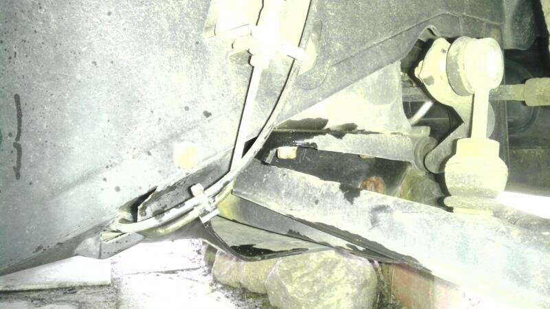

Moin, ich habe heute beide Bremsscheiben und die Bremsbeläge gewechselt. Als ich nach der Probefahrt wieder auf mein Grundstück fuhr stellte ich fest dass unter dem Auto bzw. dort wo es während des Umbaus stand ein ca 10cm großer fleck mit einer leicht öligen substanz war. Die flexiblem Bremmschläuche sind jedoch alle trocken und auch während der Montage konnte ich keine risse/spröde Stellen entdecken.
Der Bremspunkt bleibt konstant (bei laufendem Motor) und auch nach 2 Minuten voller Bremsbelastung tropft unter dem Auto nichts.
Ich habe mal ein Bild gemacht. Es ist hinter dem rechten Vorderrad fast mittig der "Vorderachse". Irgendwo unter diesen Abdeckungen muss das Zeug ausgelaufen sein.
Gibt es dort eine art Überdruckventil oder soetwas? Ich habe während der Montage der neuen Bremsbeläge den Bremszylinder ein wenig auseinander gehebelt, jedoch nicht mit großer Gewalt.
Hat jemand eine Idee?
Werde Montag auf jeden Fall gleich in die Werkstatt fahren.
wahrscheinlich ist Dir beim Zurückdrücken der Kolben in den Bremszangen der Vorratsbehälter übergelaufen. Schau mal hinter dem rechten Servicegitter nach.

Vermute ich auch und wenn dem so ist schnell die übergelaufene Bremsflüssigkeit entfernen die frist sonst das Metall an ;-)
Tausend Dank für eure Antworten! Oben am Behälter war deutlich zu sehen dass es einfach nur überlegaufen ist.
War eben in der Waschbox und habe alles für nen Euro weggekärchert.
