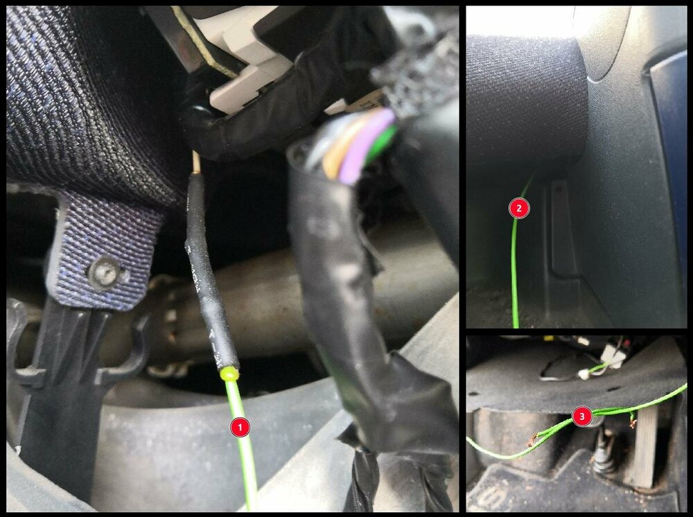

Ich möchte auch nochmal nach dem letzten "Rätsel" fragen: Welche Funktion könnte das zerteilte grüne Kabel (vgl. oben auf den Fotos) haben, das aus keinem (sichtbaren) Kabelbaum von links nach rechts durch den Fußraum hängt?

Puzzle 1: Links neben dem Lenkrad oben wurde das grüne Kabel ① herausgezogen, um es mit dem grünen Kabel rechts an der Mittelkonsole ② zu verbinden ③ ???

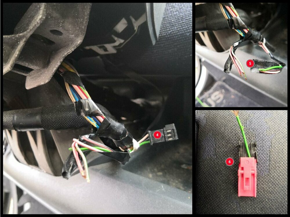

Puzzle 2: Am Kabelbaum auf der rechten Seite des Lenkrades wurden 3 Kabel ⑤ durchtrennt, die offenbar zu dem Stecker ④ gehören. Was ist das? Wo gehört der hin??
Finally habe ich noch den roten "ABS-Stecker" abgelichtet (6), bei dem nur noch der Rest eines grünen Kabels hängt...

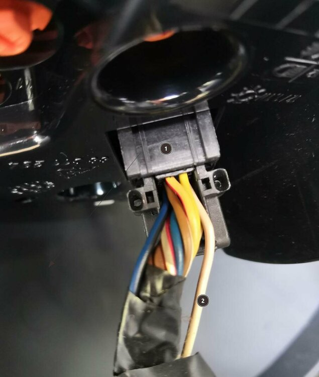

Das Rätsel des grünen Kabels (s.o.) läßt sich eventuell auch noch lösen. Der Ursprung des Kabels ist der Stecker am Kombiinstrument/Tacho. Dort ist es das WEISSE Kabel (s. Bild). Das wurde offenbar von irgendjemand schonmal mit einer Schrupfschlauchverbindung repariert/verlängert und geht dann grün weiter. Kann es sein, dass dieses Kabel die Instrumente der Mittelkonsole (Drehzahlmesser/Uhr) mit dem Multiinstrument verbindet?
① ist der Kabelbaum-Stecker am Kombiinstrument/Tacho
② ist das WEISSE Kabel (das im späteren Verlauf grün wird...)
