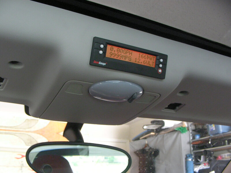

Hallo zusammen, will meinen ScanGauge II wie folgt verbauen:scangaugefinal.jpg
Mir ist nur die Frage, ob das Kabel reicht um es von dort oben bis zur OBD Buchse zu verlegen, oder ob dort ein längeres Kabel verbaut wurde, und wenn ja wo ich das herbekomme.
nimm ein Maßband, dann mußte nur messen wie weit es vom Einbauort bis zu deiner OBD Buchse ist. Dann die Kabellänge messen und deine frage ist beantwortet.

originalkabel reicht nicht.

ich spiele schon lange mit dem einbauort, absolut geil. ich will aber mal kurz zur diskussion stellen, ob es eventuell probleme beim tüv geben wird, da dann ja die - wie ich meine mittlerweile zwingend vorgeschriebene - "passenger airbag off-leuchte" nicht mehr da ist?

Ich denke mal, die Leuchte ist nur dann da, wenn Du den Airbag auch ausschalten kannst.
Ich hab bei mir keinen Schalter verbaut, und auch gibt es keine Leuchte bei mir ;-)

Richtig,
manuelle Airbag-Abschaltung und damit die Kontrollleuchte gibts nur als Sonderausstattung zusammen mit der ISOFIX Kindersitzbefestigung für € 80,00.

Und woher das längere Kabel nehme ???
"Man kann das mitgelieferte Kabel mit einer handelsüblichen RJ45(=Netzwerkkabel)-Kupplung verlängern und mit einem normalen Netzwerkkabel auf die gewünschte Länge bringen. Empfohlen wird dieses Vorgehen vom Hersteller und Importeur allerdings ausdrücklich nicht, da dies zu Störungen führen kann. Also wenn, dann möglichst kurz verlängern."
Google fragen hilft ;-)

....mittlerweile zwingend vorgeschriebene - "passenger airbag off-leuchte" nicht mehr da ist?
ganz entfernen ( stecker ab und inne schublade ) geht eh nicht, da dann ein fehler geschrieben wird und das gelbe dreieck leuchtet.
hier hat sich aber jemand mal gedanken und mühe gemacht und ich finde das wäre noch ne akzeptable lösung. leider ist das bild etwas klein, aber grösser konnt ich das derzeit im www nicht finden.
kabelbruchstellen sollte man vermeiden. wer aber etwas geschickt ist, macht sich das kabel selber. rj45 stecker kostet nicht die welt, n vernünftiges cat kabel (cat 5 dürfte da schon reichen), und halt den obd stecker.
