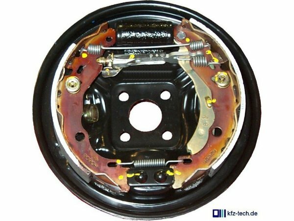

Sonst ist es relativ einfach die Trommel abzunehmen. Vorher mit dem Hammer mal etwas beherzter außenrum drauf hauen (so wie wenn du auf das Profil deines Reifen hauen willst, nur das der Reifen jetzt die Trommel ist) und dann etwas vorsichtiger von vorne drauf ringsum und dann zur Not noch vorsichtig mit nem breiten Schraubendreher (oder Meisel mißbrauchen) abheben...so soltle auch ne Trommel bei fester Bremse abgehen...
Wenn du dann rein schaust: ist was nass/ölig-->Bremszylinder defekt, wechseln. Ist nur jede Menge Staub und Rost---> feines Schmiergelpapier und die Trommel innen wieder schön entrosten an den Auflageflächen der Backen an der Tromme.
Feder aushängen, dann ist eigendlich alles weg von Spannung und du kannst Nachsteller und Beläge abnehmen (event. noch Splinte die die Beläge halten entfernen). Mit einer Drahtbürste Grobrost entfernen, meist hilft aber eigendlich schon Bremsenreiniger.
Alles wieder zusammenbauen, mit den Bremsbacken den Bremszylinder leicht zusammendrücken, Trommel wieder drauf...Handbremse mehrmals ziehen im Stand, dito Fußbremse(nicht gleich mis Anschlag, sonst geht ggf. der Hauptbremszylinder bzw. eine Dichtung kaputt) und dann biste fertig.
Hört sich viel an, ist es nicht!
Wenn mans einmal gemacht hat (Dauer max.1h wenn ungeübt) ist es kein Hexenwerk mehr.
Damit du weisst was dich so ungefähr anguckt:
