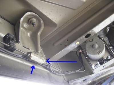

Und das an einem gerade 2 Jahre alten Smart cdi km Stand=110 000
Wer kann mich aufklären was das für ein Teil ist.
Dort kommt immer im Stand Bremsflüssigkeit raus. hatte mit nem 11er Schlüssel rechts und links nachgezogen 1/4 umdrehung. Dann wars auch erst weg. nach einer 1000er tour an einem Tag fing es nach dem parken wieder an.
Ich meine das ist nicht nur ein Verbindungsstück sondern könnt ich mir vorstellen das es auch eine andere Funktion hat. Es sitzt wie die Smart-Schrauber sehen werden direkt unter der Fahrertür zwischen ABS-Teil und Hinterradtrommelbremse.
Frage nun :
was hat es für ne Funktion ??
Falls es ein funktionsteil ist und defekt sein sollte bitte die Bezeichnung und Teilenummer

das sieht auf den ersten blick lediglich wie ein
leitungs-verbinder aus, ohne sonstige funktion
was sollte da auch drinn sein ?
zweck: da die leitungen bei ersatz vermutlich
vorgebogen sind wäre ein austausch der
kpl. leitung recht schwierig ohne sie evt. zu
knicken, deshalb die trennung.
so würde ich mir das jetzt erklären
dieter
das ist ein druckventil, es sorgt dafür, das wenn du auf die bremse latschst der bremsdruck erstmal auf die vorderachse geht, bzw die höhere bremskraft vorne ist, damit du keinen abgang machst beim bremsen, SOFORTaustauschen lassen.
gruß
hajo
www.SmartProfi.com
          www.smartprofi.com

Danke für die INFO
Hab mir schon fast gedacht das das noch eine andere Funktion hat.
ne Frage hab ich da noch zu:
Ich fahre öfter das Teil als Gespann.
Kann es sein das das Ventil überbeansprucht wird durch Ladung ???
Gibt es, wenn es so ist, eine Vorbeugungsmassnahme dafür, das das Teil sich nicht öfter verabschiedet ???

Nein das Ventil (Druckminderer) kann nicht überbelastet werden. Es gibt auch keine Vorbeugungsmaßnahmen. Das passiert aber in der Regel auch sehr selten dass dieses Bauteil undicht wird. Wie bereits erklärt mindert es den Druck auf der Hinterachse sonst würde diese Überbremst. Da du ja wie beim Fahrrad Vorne viel mehr Bremskraft brauchst als hinten.
Teilenummer weiss ich nicht. Es heisst aber "Druckminderer"
Sofort tauschen lassen.
Die Folgen einer überbremsten Hinterachse haben nur zweirangig nen längeren Bremsweg zur Folge bzw. welche Achse wieviel Bremskraft "braucht" ...
in erster Linie machst du nen derben Abflug, wenn die Hinterachse blockiert, bevor es die Vorderachse macht, insb. beim ABS Ausfall.

Der Kolben der Bremszylinder hinten IST wesentlich kleiner als der der vorderen ... das is klar.
Schätze mal, das weiss ich aber nicht 100%ig, dass das verbaute Teil kein Druckminderer ist, sondern ein Druckbegrenzungsventil, das den Druck der Hinterachsbremskolben (smart spart ja, Hinterachse is ja nur ein Kreis, sonst bräucht's 2 Ventile) auf einen bestimmten Wert begrenzt, der nie überschritten werden kann, auch wenn der der vorderen Kolben noch gesteigert wird, wäre nur die Kolbenfläche kleiner, könnte man den Druck beliebig weitersteigern (bis irgendwas platzt)
