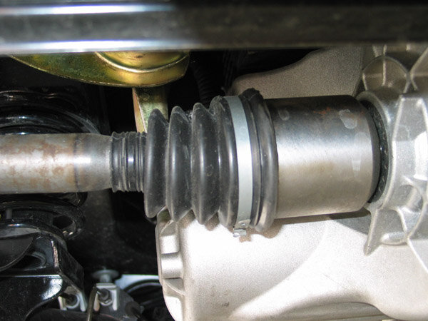

1. hier meine Anleitung zum Achsmanschettenwechsel
2. @bislprinz: Das ist aber wahrlich absolut kein Problem, außer, daß es "etwas schmierig wird"! :-D
- Achsmanschette, sofern sie defekt ist, runterschneiden
- nun läßt sich der dünne Teil (am Photo der linke Teil) der Halbachse aus dem rechten (getriebeseitigen) großen zylindrischen Teil herausziehen. Achtgeben auf eventuell davonrollende Kugeln
- auf dem dünnen Teil der Welle sitzen, unter Massen von Schmierfett, die "Bauteile" des Kugelgelenks
- das sind nicht mehr als ein Kugelkäfig und 6 Stk. relativ großer Kugeln
- erstmal mit Putzpapier etc. das Fett weg
- die Kugeln aus den Aussparungen am Käfig herausfischen, dann läßt sich auch der Käfig von der Welle ziehen
FERTIG!!! :-D
Dauer: max. 2 Minuten
Nun kannst du ohne Probleme und speziellem Montagematerial jede der zwei Manschetten tauschen! ;-)
Retour geht es genauso einfach: Kugelkäfig auf Wellenende schieben - etwas Schmierfett in die Aussparungen der Kugeln geben, damit sie darin festpicken und nicht herausfallen - Kugeln einsetzen - dann in den großen zylindrischen getriebeseitigen Teil der Halbachse die, bei Austauschmanschetten meist beliegende, Portion Schmierfett reindrücken - die beiden Achsteile ineinander schieben - Achsmanschette mit Schlauchschelle, Kabelbinder etc. befestigen (die Original Smart-Schellen sind meist nach der Demontage kaputt!)
