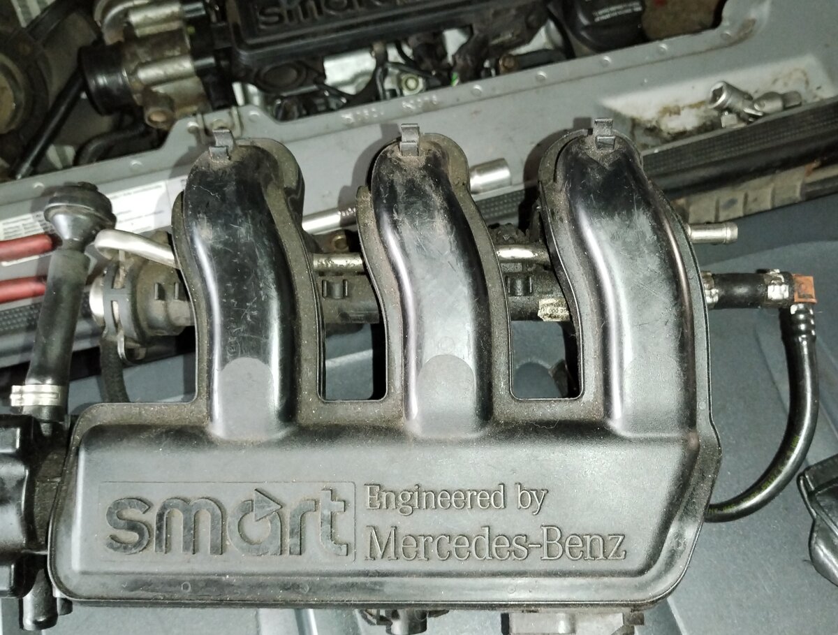

Moin zusammen,
weiß jemand ob man das Rial zerlegen kann. Bei meiner kommt an der Naht wo die Kraftstoffschläuche angeschlossen werden, Benzin raus. Ist das ganze quasi ein Flanch oder ist es einfach ein Teil? Vielen Dank für eure Hilfe.
Das ist Kunststoff verpresst. Das Rail ist hin wenn undicht.

Vielen Dank erstmal für die schnelle Antwort. Hast du eine Ahnung, wo ich das neu her bekomme? Ich habs im Netz immer nur gebraucht gefunden.

Ich bitte vielmals um Entschuldigung, also es ist ein 450er bj 12/2003 Benziner
Konnte nur ein 450//452 sein. Alle anderen Modelle haben Metallrails.
Da diese Rail im Normalfall unauffällig ist würde ich persönlich einfach eine gebrauchte kaufen. Ansonsten mal bei MB anfragen aber ich vermute wenn lieferbar dann teuer .....
Zumindest ist er, wenn es die Teilenummer Q0006141V002 sein sollte, bei MB im Ersatzteilsystem mit einem roten Punkt markiert, d  h. nicht lieferbar.
Das ist richtig, das ist der erste Fall, von dem ich in meiner langjährigen Smarterfahrung höre.
Deshalb hätte ich auch keine Probleme damit, so ein Ding gebraucht einzubauen.
Zumal der Apothekenpreis bei MB wie immer bar jeglicher Realität ist! 🙄
