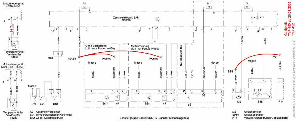

Beim 450er Smart war der Druckschalter direkt in der Ansteuerleitung der Magnetkupplung geschaltet, was ja auch Sinn macht.
S. Schaltbild des 450er unten. Ob es beim 451er ebenfalls so ist, kann ich Dir allerdings nicht sagen.

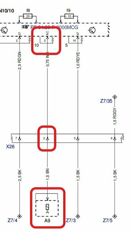

Allerdings ist dort im Schaltbild nix eingezeichnet, s. Bild ganz unten, das Schaltbild der 451er Klimaanlage
Dort führt das Signal für die Magnetkupplung über den Stecker X 26 hinten im Kofferraum und von dort aus direkt auf die Magnetkupplung des Klimakompressors.
Schaltbild 450er Smart
Schaltbild 451er Smart

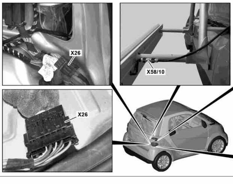

Hier mal noch die Lage und Belegung des Steckers X26, die Ansteuerung der Magnetkupplung erfolgt auf jeden fall über den Pin 2 dieses Steckers.
Wobei die Farben der Leitungen offensichtlich je nach Ausführung variieren können.

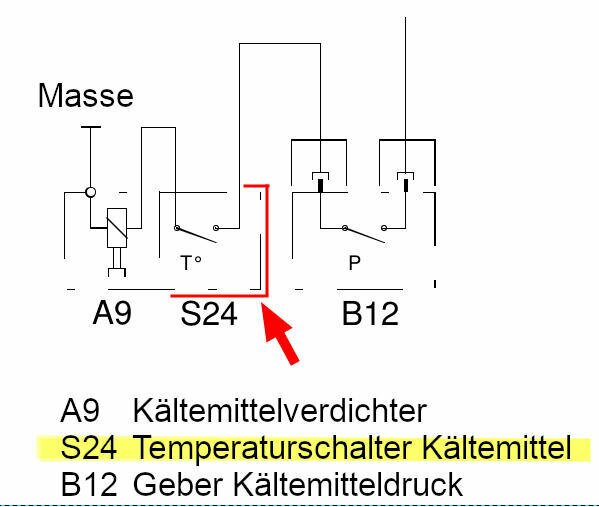

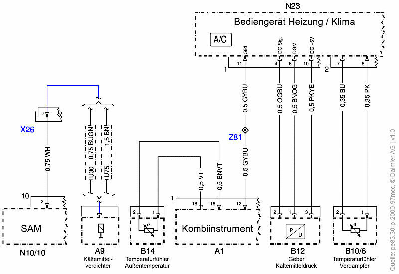

Habe von meiner zuverlässigen Quelle für Schaltungsunterlagen im Smart, herzlichen Dank dafür noch einmal an dieser Stelle 👍, das Schaltbild der Klimaanlage für den 451er Smart erhalten.
Der Drucksensor, nicht nur ein einfacher Druckschalter wie beim 450er Smart, ist in das Gesamtsstem der Klimasteuerung eingebunden, s. Bild unten.
Da sitzt nicht einfach nur ein schnöder Druckschalter in der Leitung zur Magnetkupplung, sondern der B12 Geber Kältemitteldruck gibt seine Information direkt an das Klimasteuergerät in der Mittelkonsole.
Ich gehe mal davon aus, daß dieser Geber irgendwo im Vorderbau des 451ers verbaut ist!
Die Anforderung über das Signal für die Magnetkupplung dürfte dann über den Bus zwischen dem Klimasteuergerät und dem SAM ablaufen.
In diesem Fall dürften dann aber die IST-Werte des Gebers Kältemitteldruck über die StarDiagnose abrufbar sein. 😉
Auf dem Pin 10 des Steckers 1 des Klimasteuergeräts dürfte der B12 Geber Kältemitteldruck mit Spannung versorgt werden, der Pin 6 ist die Masse dazu. Und der Pin 4 müsste der Signaleingang sein.
Auf dem Pin 11 ist die Instrumentenbeleuchtung angeschlossen, die vom Kombiinstrument Pin 12 kommt, siehe diese Seite.
Und am Stecker 2 des Klimasteuergeräts ist auf dem Pin 7 und 8 der Temperaturfühler Verdampfer angeschlossen, der im Beifahrerfußraum sitzt, siehe jene Seite!
Die Angaben der Kabelfarben wie immer in Schaltungsunterlagen in Englisch! 😉
An die Stecker des Klimasteuergeräts dürfte aber beim MoPf Smart mit dem neuen Armaturenbrett nur schwer ran zu kommen sein! 😒
