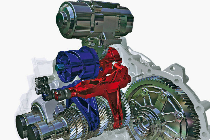

Du meinst den Kupplungsaktuator! 🙂
Der Getriebeaktuator ist der oben auf dem Getriebe, der die Gänge im Getriebe wechselt!
Das ist die silberne Büchse auf dem Bild unten.
Der Kupplungsaktuator sitzt unten am Getriebe und betätigt die konventionelle Kupplung über einen Elektromotor, auch zu sehen in diesem Video!
Er ersetzt quasi Deinen linken Fuß! 😉
