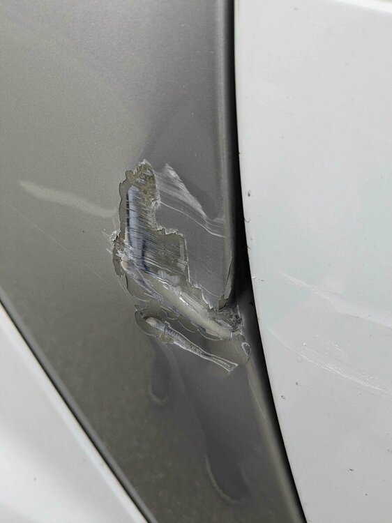

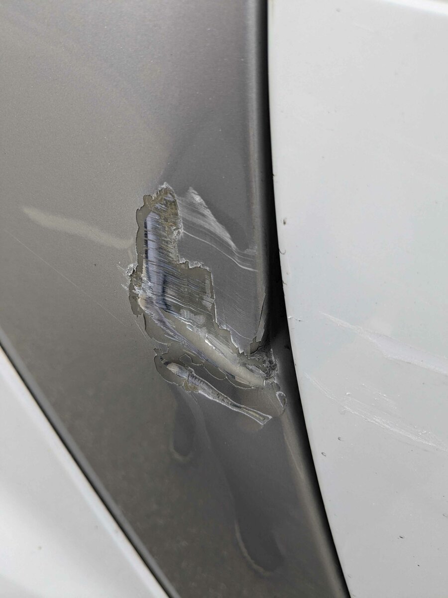

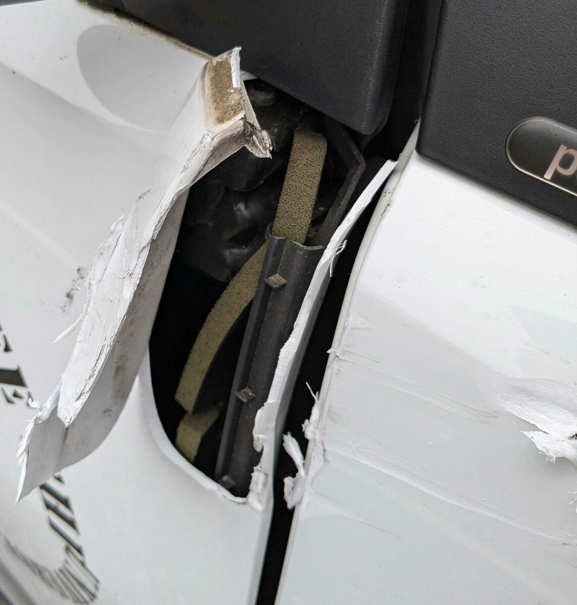

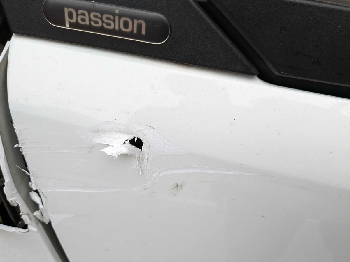

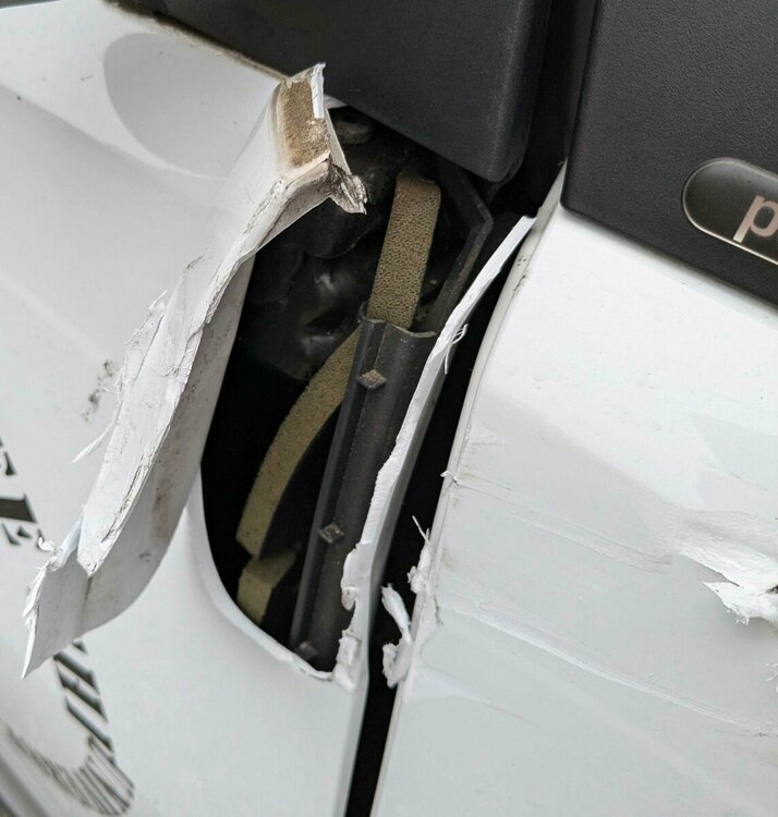

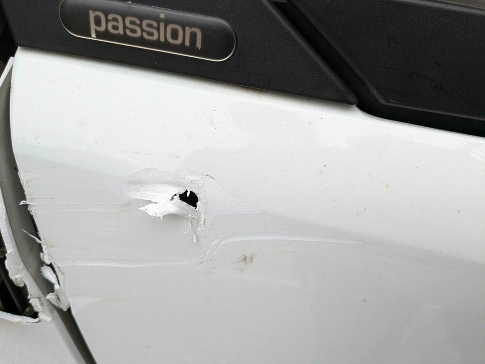

mein Smart 451 wurde von einem VW touchiert.
Der VW hat eine ziemliche Delle, der Smart hat nur kratzer.
Das Zusammentreffen ist beim Smart unter dem rechten Scheinwerfer quasi vor der Radhausverkleidung passiert.
Folgendes Schadensbild von aussen:
- Kratzer am vorderen Kotflügel,
Spaltmaße zwischen Kotflügel und frontscheinwerfer so groß das ein Finger dazwischen passt.
- Die unterste vorder Schwarze verkleidung hängt nicht mehr richtig.
-Radhausverkleidung ist vorne lose
Was muss ich jetzt checken?
Ich meine am besten bringe ich ihn natürlich in die Werkstatt.
Gang und handbremse war eingelegt.
Kann das Getriebe beschädigt worden sein?

ich frage mich nur, was genau die Kräfte aufgenommen hat. Direkt hinter der Trefferstelle ist der Radkasten, zwischen der Frontschürze und dem Radkasten ist ein Stück Styropor.
Dann muss ja warscheinlich die Aufprallwucht auf den Stoßfängerträger gegangen sein, der lässt sich Gottseidank ja leicht tauschen.
Die Frontschürze muss ich sowieso runternehmen um den vermutlich angebrochenen bzw. verzogenen Kotflügel zu tauschen.
Wenn jetzt natürlich die Aufnahme vom Stoßfängerträger verbogen ist, dann habe ich ein Problem.
Naja, ich habe den Wagen heute direlt in die Werkstatt gebracht mit der bitte, alles was vorne ist zu prüfen, Struktur, Fahrwerk,Klima und Kühlung.
Der VW hat das größere Problem.
Ich weiß, dass das Blech extra verformbar aus, aber es sieht schon komisch aus, dass der Smart da steht als wäre nichts passiert und der VW hat eine 25cm delle.
