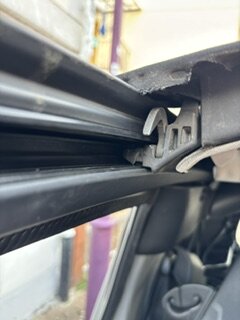

als leidenschaftliche Cabriofahrerin begann meine Woche mit einem großen Schreck. Wie jeden Tag parkte ich meinen Smarti (451, Baujahr 2008) und betätigte den Schalter zum verschließen des Cabrioverdecks. Leider tat sich außer einem Summen heute nicht viel. Ich ruckelte und zuckelte am Dach, weil ich hoffte das Dach doch noch zum zufahren überreden zu können. Es half aber nichts. Bei näherer Betrachtung zeigte sich, dass das Kunststoffteil in der Führungsschiene auf der Beifahrerseite gebrochen ist (sh Foto). Durch drücken und schieben ist das Dach mittlerweile wieder zu, aber nun muss es an die Reparatur gehen. Der Sommer steht vor der Tũr und ich musste auf der Heimfahrt schon mit geschlossenem Dach fahren 😬 Ich hoffe nun auf Tipps wie ich das Problem am besten lösen kann.

Zur Verdeutlichung des Problems: Ich hatte das Dach bis hinten aufgefahren (nicht bis unten in die Endstellung). Beim Versuch des Zumachens war das typische Summen zu hören und das Dach bewegte sich auch einige Millimeter. Dann verkantete es wohl an einer Stelle. Auch bei den mehrmaligem Versuchen war es immer dasselbe Bild. Als wir gemeinsam (einer betätigte den Schalter, einer drückte beim Dach an der Führungsschiene) das Dach zumachten und der Punkt überwunden war, ging das Dach wie gewohnt zu. Ich habe das Dach später noch einmal geöffnet (ca. bis zur Mitte des Daches) um das Foto von der Bruchstücke zu machen und auch da ging das Dach auf und zu.
Ist das Problem der gebrochene Gleiter? Oder liegt das Problem woanders?

Naja, du schreibst, dass ein Plastikteil gebrochen ist. Ich denke dass es einer der Gleiter ist. Um die zu tauschen --> die verlinkten Fäden anschauen und überlegen ob du das damit hinbekommst.
Ob das die Ursache deines Problem ist kann ich nicht sagen.
