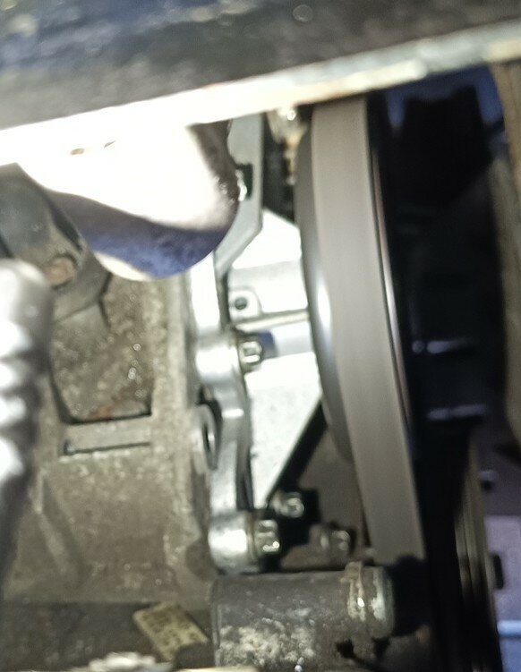

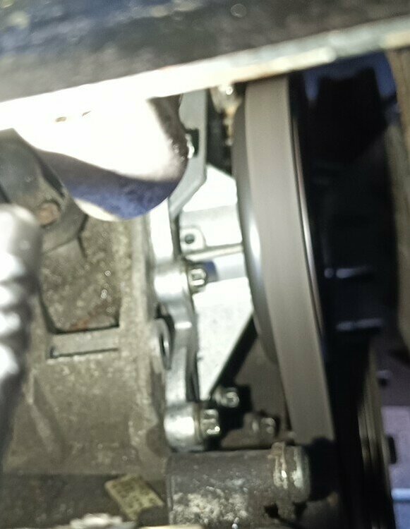

mein Smart Fortwo 450 599 ccm Benziner, Baujahr 1999, macht seit Kurzem schleifende Geräusche. Heute habe ich ihn aufgebockt und den Fehler gefunden: Die Umlenkrolle, auf der der Keilriemen läuft, hat Spiel. Ich habe den Riemen abgezogen und den Motor kurz laufen lassen – das Geräusch war dann weg. Allerdings kann ich genau diese Rolle nirgends im Netz finden, geschwige denn wie ich sie tauschen kann.

Wenn Du damit auf dieser Seite die 1 meinst, dann ist dies die Spannrolle für den Keilrippenriemen der Klimaanlage.
Eine andere Umlenkrolle gibt es nämlich beim 450er Smart nicht. 😉
Und wenn Du mit Smart 450 Spannrolle im Netz suchst, dann solltest Du auch das richtige finden, es gibt nämlich nur eine!

Vielen Dank, das ist die Nr. 3. Dann ist es die Wasserpumpe, wenn ich das richtig verstehe. Gibt es eine Einleitung zum Wechsel? Teuer ist sie auch nicht. Ich habe eine bei MW Smart für 36,90€ gefunden.

Das ist das Riemenrad der Wasserpumpe. Deshalb findest du eine solche "Rolle" nicht. Die Lagerung der Wasserpumpe ist verschlissen. Du brauchst eine neue Wasserpumpe. Das Riemenrad ist übrigens nicht Teil der Pumpe, das mußt du von der alten auf die neue Pumpe ummontieren.
