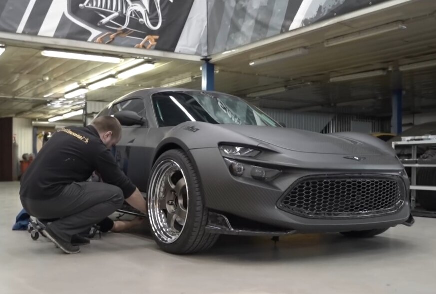

hat hier ggfs. schon jemand selbst ein Bodykit gebaut? Ich habe einen russischen Smart gefunden, der ziemlich sexy aussieht.
Gerne alles her. Auch wenn es nur Kleinteile sind.

Nicht schlecht!
Poste doch mal das video wo der screenshot her ist 🙂

https://youtu.be/eO_oJNmdCYw?is=GYrPRKY_iggwDMOk
Danke.
Wahnsinn, was ne saubere Arbeit.
Sieht nun aus wie ein mini porsche 😆
Hier ein langes video mit mehr inhalt

Auch die Russen im Video sind doch keine Hobbybastler und stellen nicht nur ein Einzelstück zum eigenen Gebrauch her und würden das nicht machen wenn sie damit nicht auf öffentlichen Straßen fahren würden. Das ist doch ein Gewerbebetrieb was man da sieht und die verkaufen die Umbauten doch. Das kann mir doch keiner erzählen, daß die sowas nur für lau aus eigener Tasche machen. Wie soll der immense Aufwand der im Video angerissen wird denn finanziert werden. Von irgendwas müssen und wollen die kompetenten Fachleute doch auch leben. Und selbst wenn sie es könnten, warum sollten sie kein Geld damit verdienen. Ein Vergleich zwischen einer gewerblichen Kleinserienproduktion mit etlichen verschiedenen Gewerken in Rußland und einem privaten Hobbybastler in Deutschland hinkt doch gewaltig.
