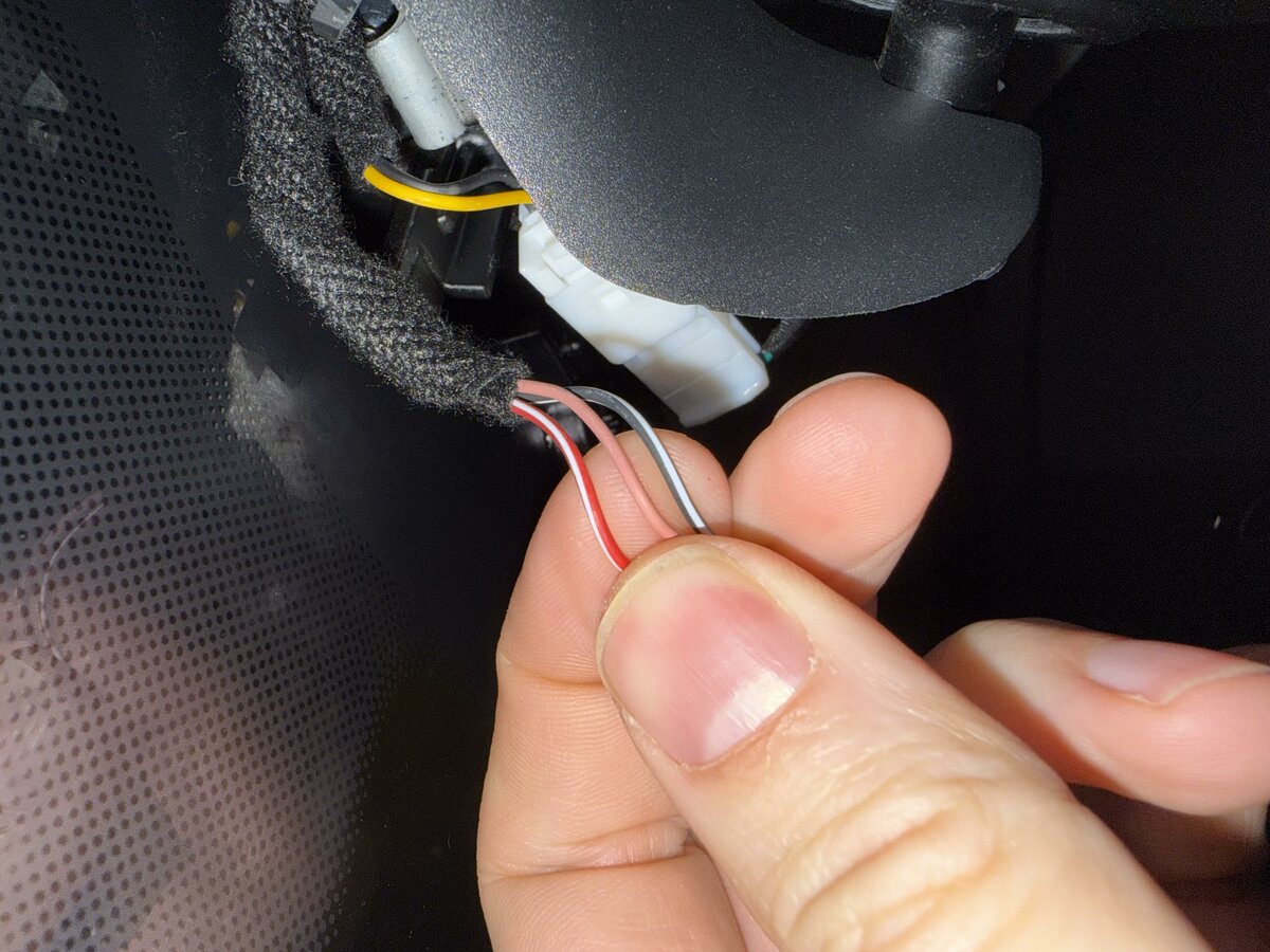

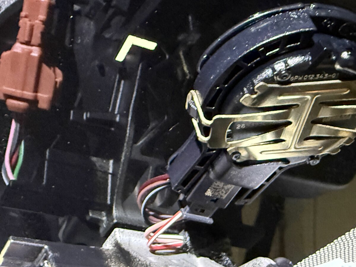

2 Fragen: Ich suche aktuell eine einfache Möglichkeit, eine Dashcam im fortwo eq mit Strom zu versorgen. Da es von diversen Herstellern Dashcams gibt, die sich den Strom über den Regensensor holen, stellt sich mir die Frage, ob das schon einmal jemand in diesem Fahrzeug gemacht hat und wie die Zuordnung der drei Kabel ist.
Vielen Dank vorab.
