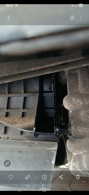

Also: Ich habe ihn gestern abend abgestellt und habe heute morgen ca. 5cm breiten Ölfleck mittig ganz hinten unter dem Fahrzeug gesehen.
In einer Stunde kommt ca. ein Tropfen dazu.

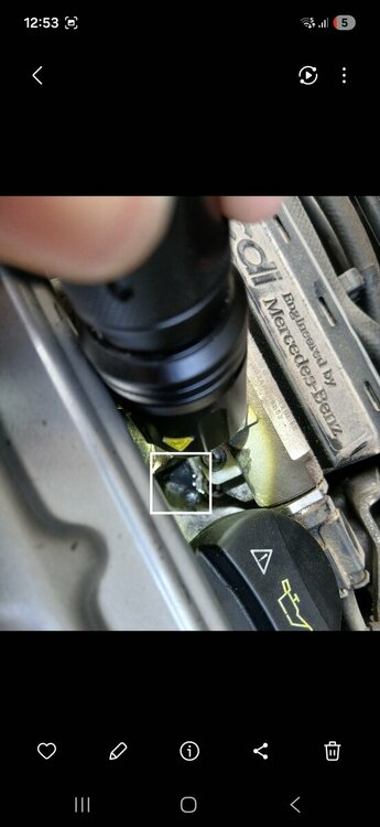

Ich habe mit der Taschenlampe geguckt:
Links neben dem Einfüllstutzen, unter Common Rail ist so eine niesche mit eine großen Schraube. In dieser Niesche hat sich scheinbar Öl gesammelt.
Am Ölstutzen an sich sind keine wirklich frischen Ölspuren.
Motor läuft normal
Letzter Ölwechsel vor 5000 Km
Sicher das es Motoröl ist und kein Diesel ? Hast Du mal dran gerochen ?
Evtl. ist eine Verschraubung an einer der Injektorleitungen undicht.
vor 22 Minuten schrieb Harald_S:
Hallo,  ja, ich habe da dran gerochen. Den Typische Dieselgeruch habe ich nicht wahrgenommen.
Das Zeug ist auch richtig Schwarz, das sollte Diesel aus einem Injektor eigentlich nicht sein oder?
Ich habe die betroffenen stellen mit Bremsenreiniger etwas gereinigt.
Dann habe ich eine Stunde gewartet, bisher kam kein Tropfen hinzu.
Den Motor habe ich gerade eben auch mal angeschmissen.
Da ist mir nichts aufgefallen.
Sehr komisch.
