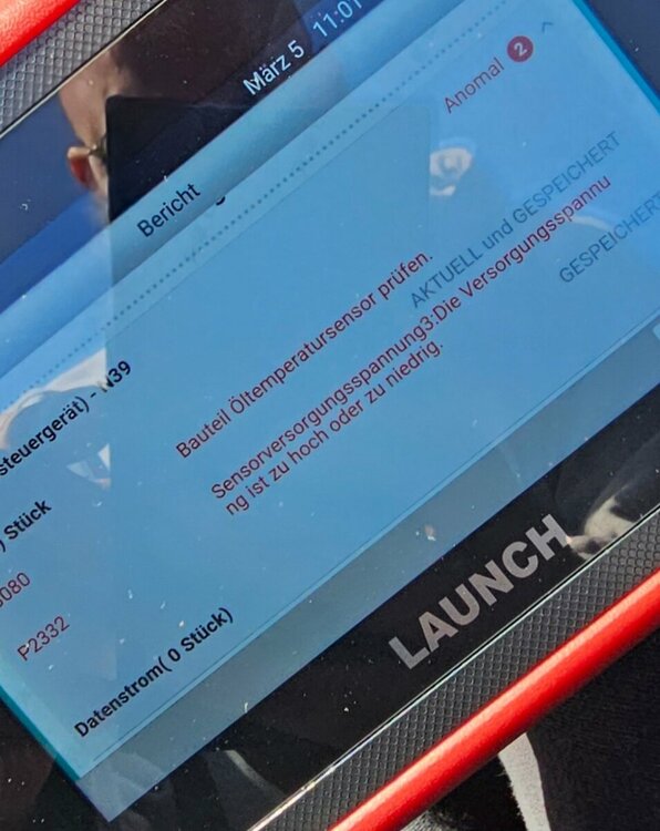

Es steht dabei "Sensor-Referenzspannung C - Stromkreis niedrig"
Ausgelesen mit verschiedenen Geräten, einmal Bosch, einmal Carly und das andere Gerät kenn ich nicht, da kommt aber ein anderer Fehler.
F2332 Sensorversorgungsspannung3:Die Versorgungsspannung ist zu hoch oder zu niedrig.
