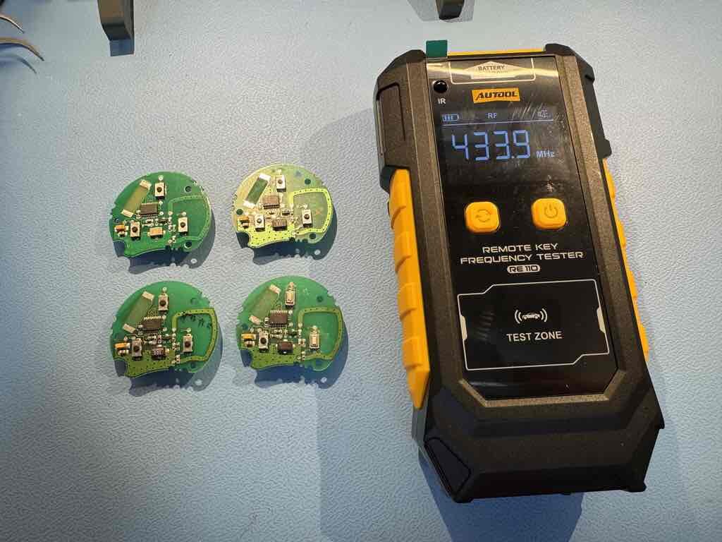

ich habe hier ein Dutzend Schlüsselplatinen zur Reparatur bekommen, die nicht mehr richtig funktionieren. Sie haben durchweg alle das gleiche Problem, die Tasten funktionieren nicht immer. Öffnen und schließen funktioniert nur zu 50%, die Cabrioverdecktaste bzw. Coupé Kofferraumöffnungstaste funktioniert nur zu ca. 10%. Also 10x gedrückt, nur 1x gesendet. Und das bei allen Platinen. So ist ein Anlernen nicht möglich. Dass die Dinger senden bzw. nicht senden kann ich auf dem Messgerät auf dem Bild erkennen, dieses hat mir der Besitzer der Platinen mitgegeben. Ich finde keinen Fehler auf den Dingern, ich hatte zuerst die Kondensatoren im Verdacht. Platine sendet, defekter Kondensator lädt danach nicht mehr schnell genug auf und braucht dann seine Zeit, die Dinger sind ja auch schon ~20 Jahre alt. Das war es aber nicht, denn auch mehrere male kurz hintereinander gedrückte Sendetasten funktionieren ab und zu. Auf einer Platine habe ich testweise die größten Kondensatoren alle ausgelötet und durchgemessen, alle in Ordnung. An einigen Platinen ist schon der Mikrotaster gewechselt worden, das ist aber nicht der Fehler. Die Tasten funktionieren alle, haben jederzeit Durchgang und auch ein manuelles überbrücken der Taster bringt auch keine Besserung. HiFi-Kontaktspray auch nix. Alle Lötpunkte nachlöten - negativ! Keine Wasserschäden zu erkennen.

Nein, mit einer frischen aus einem Blister. Und die war trotzdem der Fehler. Sie zeigte zwar im Leerlauf 3,2V an, beim Senden ist die Spannung aber dermaßen eingebrochen, dass dieses Fehlerbild entstanden ist. Und das habe ich die ganze Zeit im Urin gehabt, der immer gleich auftretende Fehler konnte einfach kein Zufall sein. Daher habe ich dann mal mein stabilisiertes Labornetzteil ausgepackt und 3,2V mit Krokoklemmen angelegt und siehe da -> funktioniert alles wie es soll. Und dass die Verdecktaste bzw. Coupé Kofferraumtaste nur zu 10% funktioniert ist ein ganz einfacher Bedienfehler. Diese Taste hat eine Zeitverzögerung und sendet erst nach ca. 1 Sekunde festhalten ihr Signal mit 433,9MHz. Trotzdem muss ich an 2 Platinen die Taster austauschen, da hat auch mein Kontaktspray nicht mehr geholfen.
