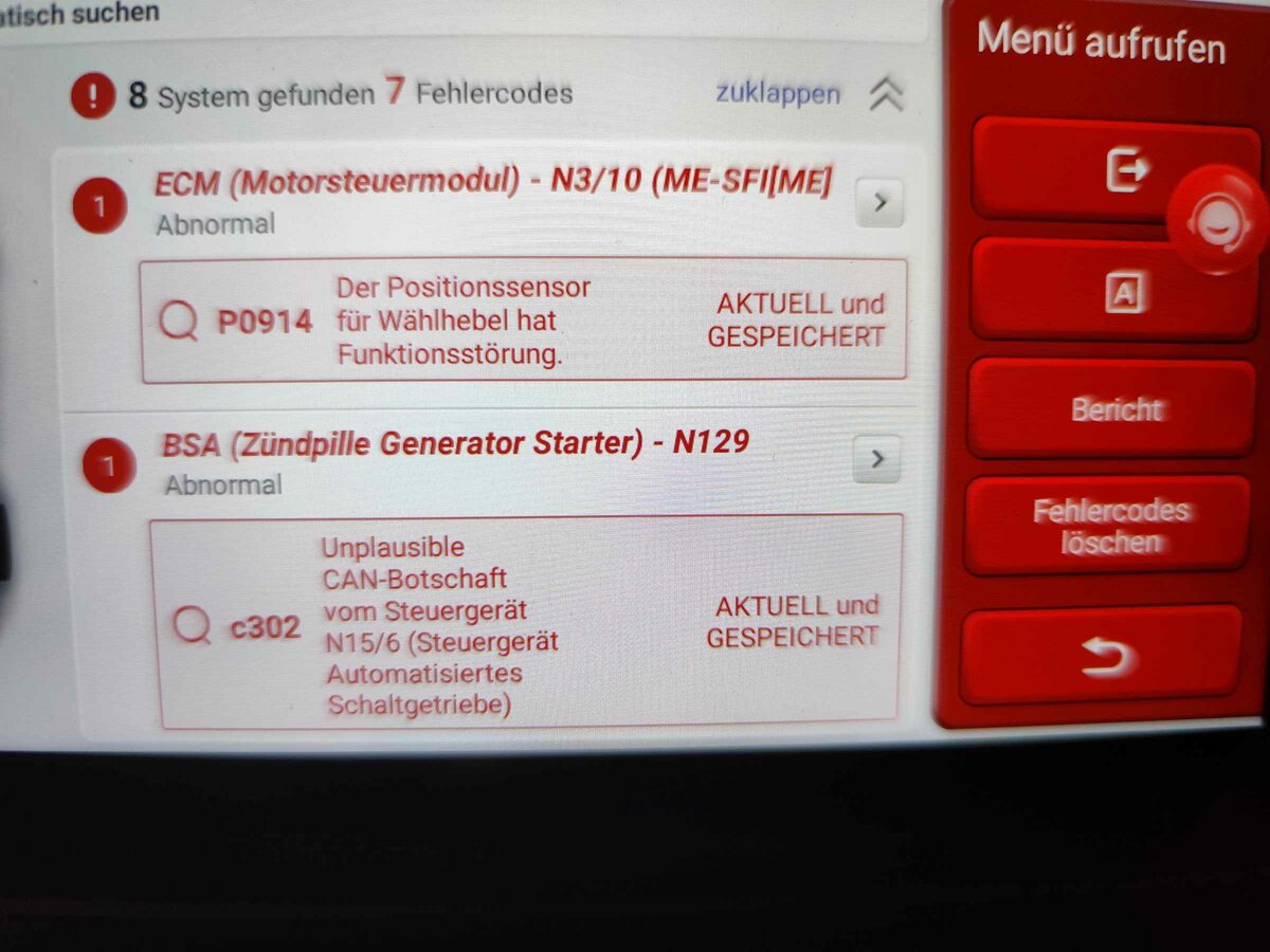

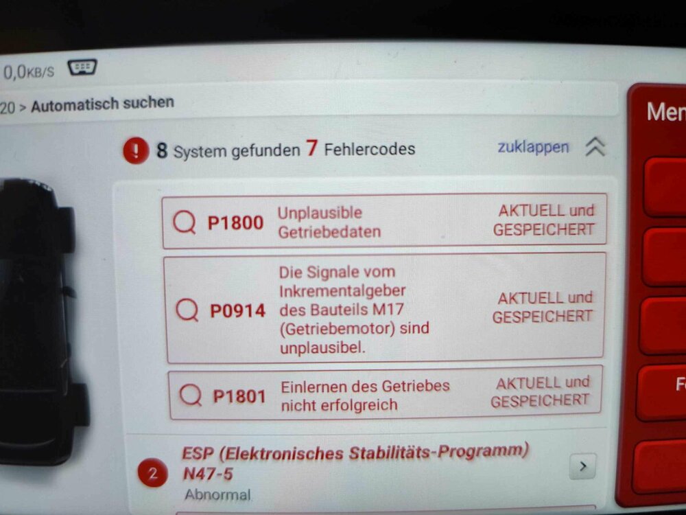

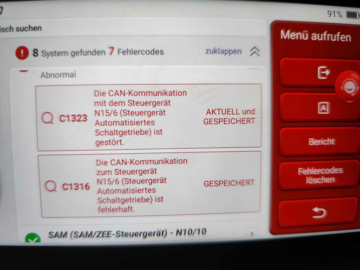

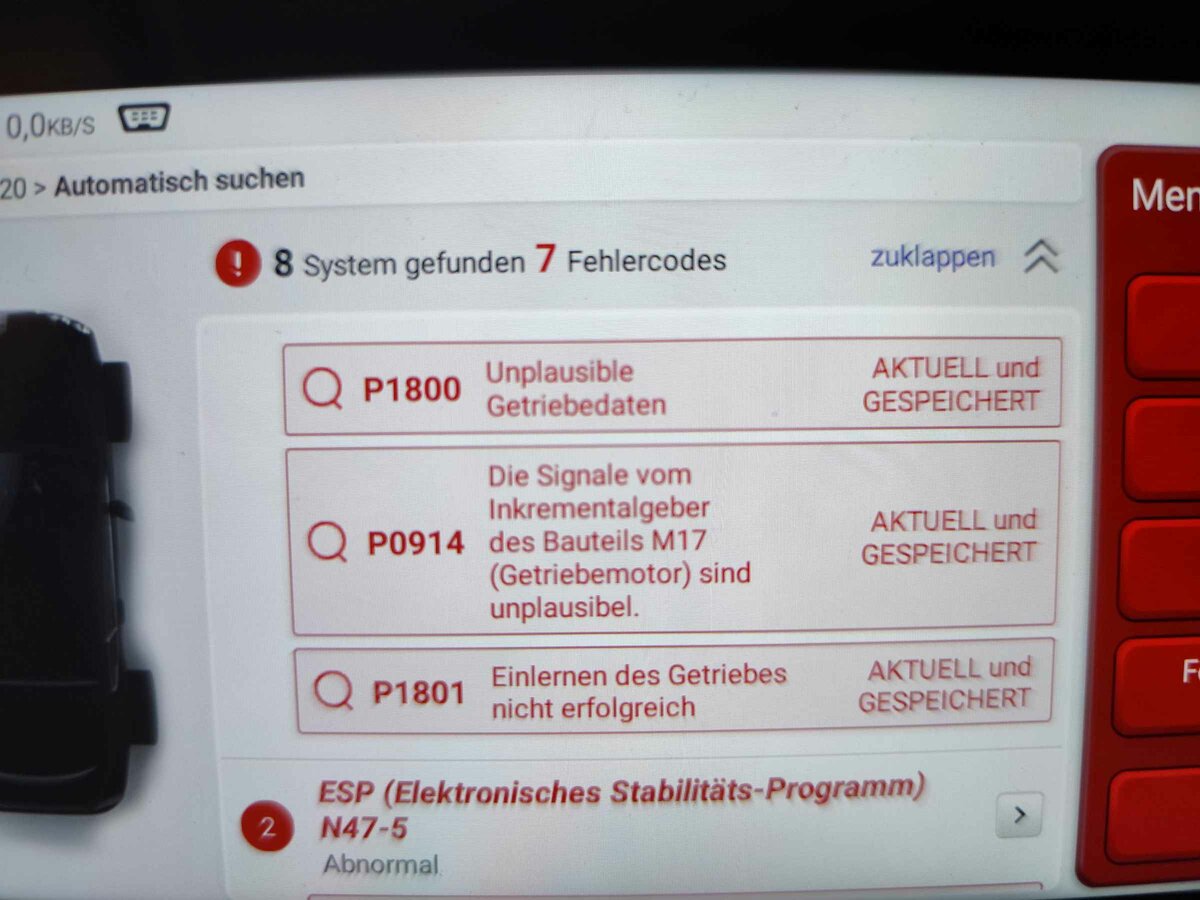

Bevor ich mir jetzt einen gebrauchten neuen Stellmotor besorge, wollte ich mal Eure Meinung dazu hören. Anbei habe ich die Fehlercodes die hinterlegt sind.

Auch in den Fehlermeldungen ist ja vom M17 Getriebemotor die Rede.
