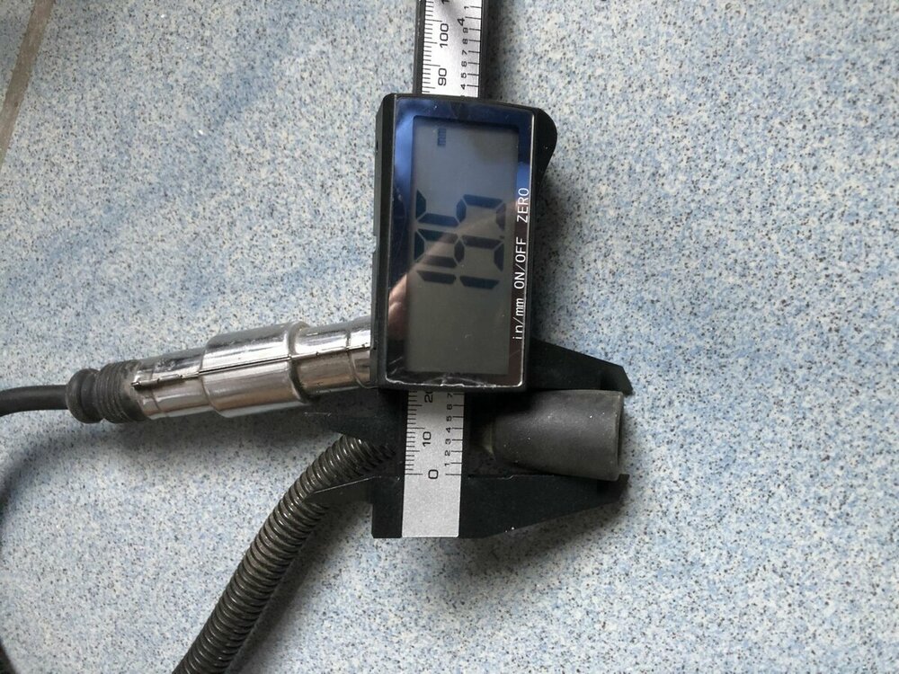

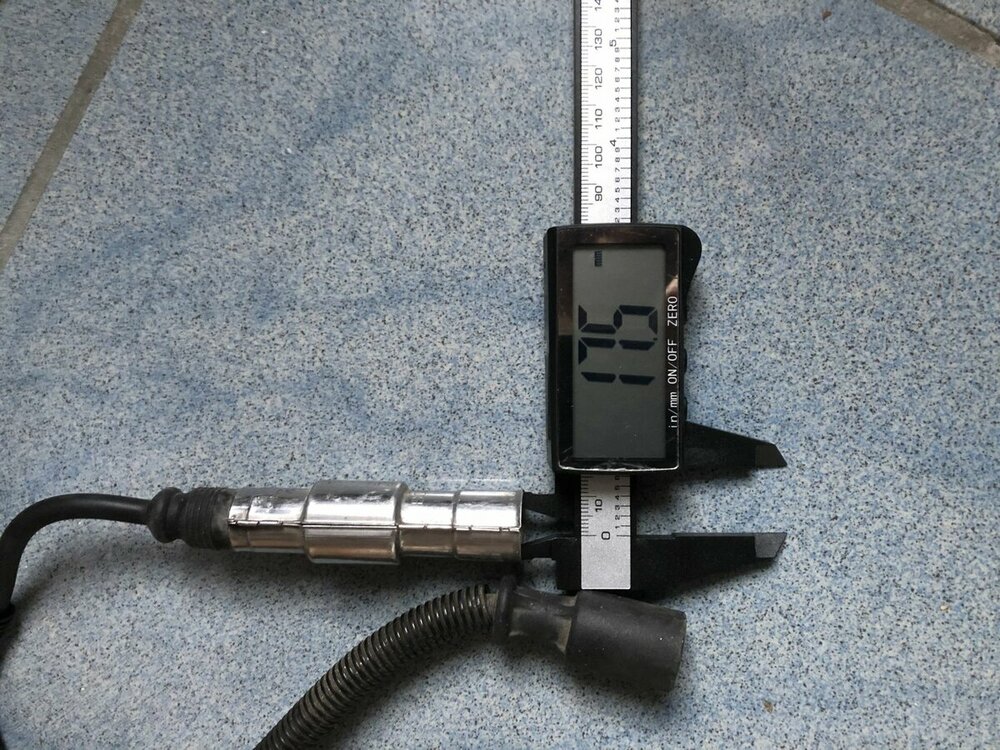

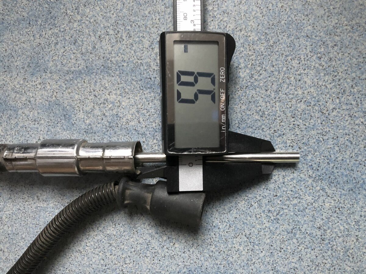

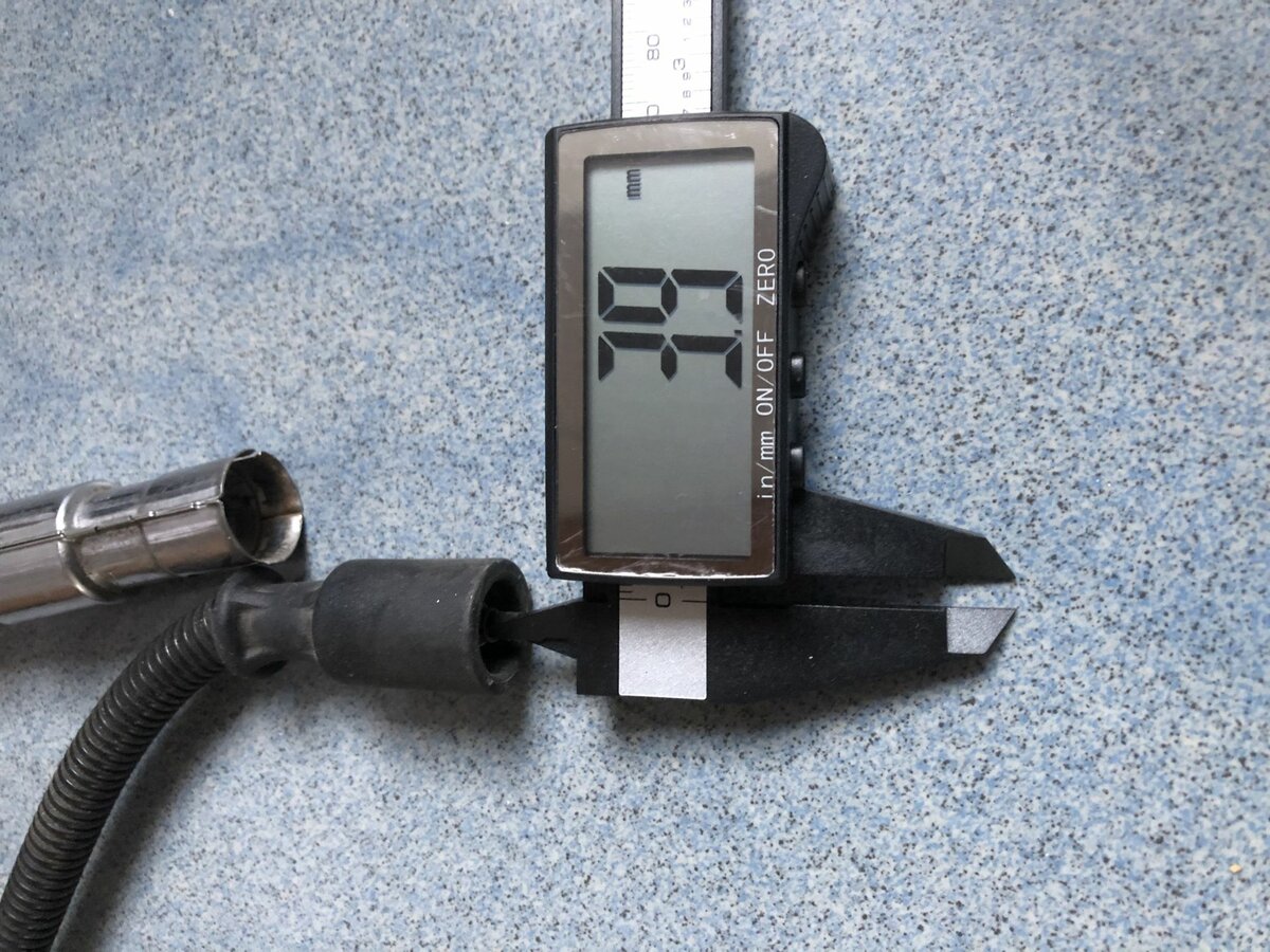

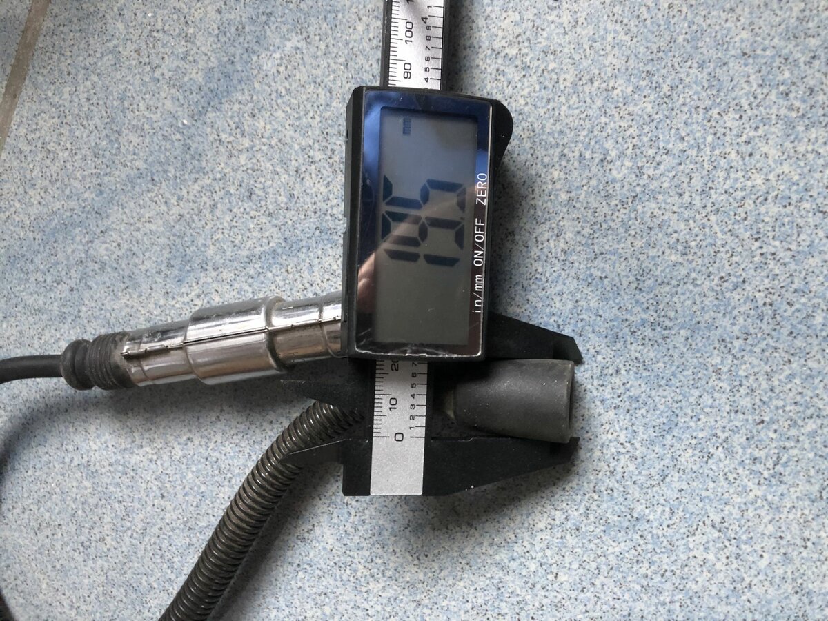

ich habe zwar einen Diesel aber ich habe mal ein Konvolut von Teilen gekauft
wo Sachen für den Benziner bei waren...
Ich hoffe man kann die Masse heraus sehen,für den Zündkerzenanschluss habe
ich ein Rundstahl reingesteckt da er sehr tief ist.Ob es aber das lange Kabel ist
oder das kurze bin ich überfragt ich habe nur diese 3 Stück...alles ca Masse
mfg Smarties 450
  • Autor
Ganz lieben Dank für deine Mühe, aber ich brauche die Maße von der "anderen Seite".
Gummi Innen und Metallkontakt-Durchmesser.
Das Ende vom Kabel was in die Zündspule kommt. Da gibt es leider keine "Normung" .
Das schwarze Gummi was vor dir liegt....

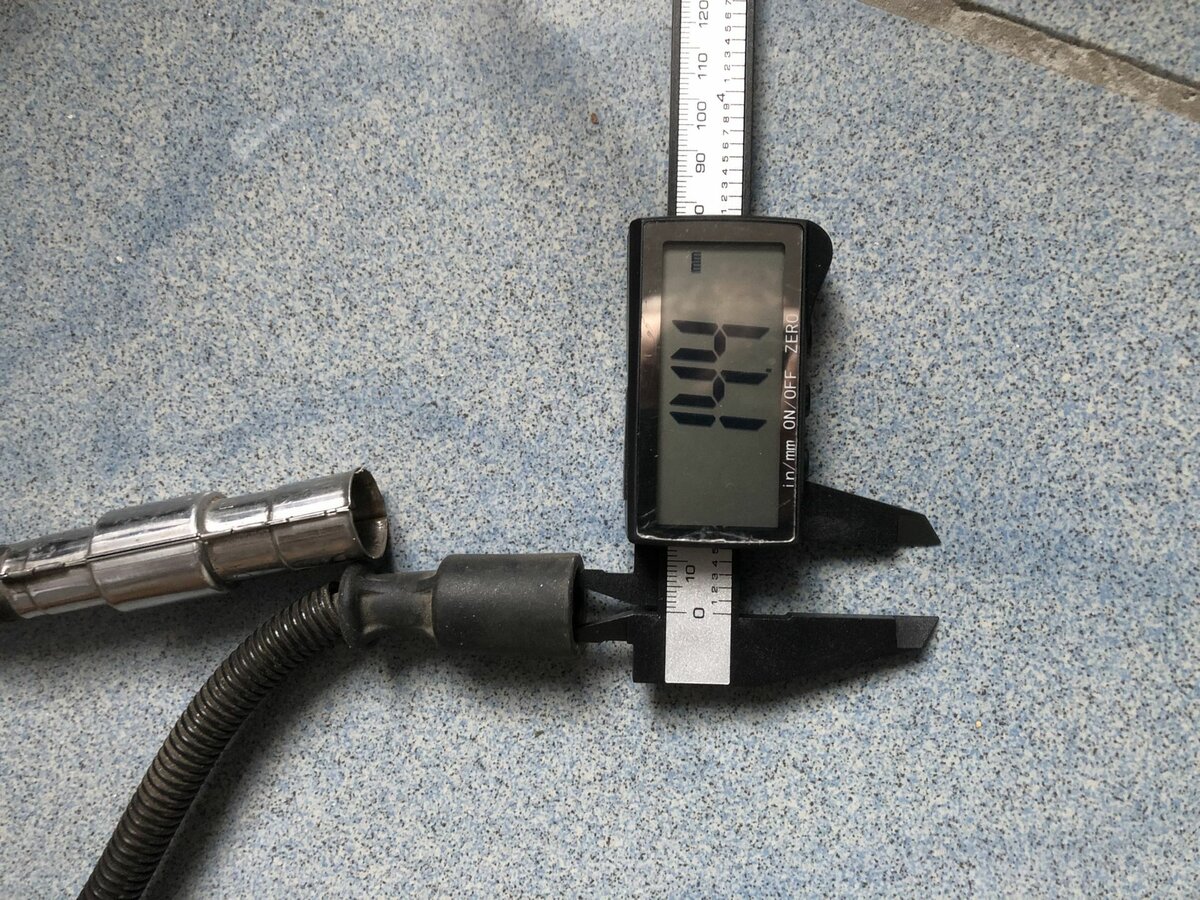

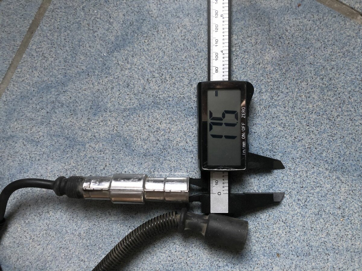

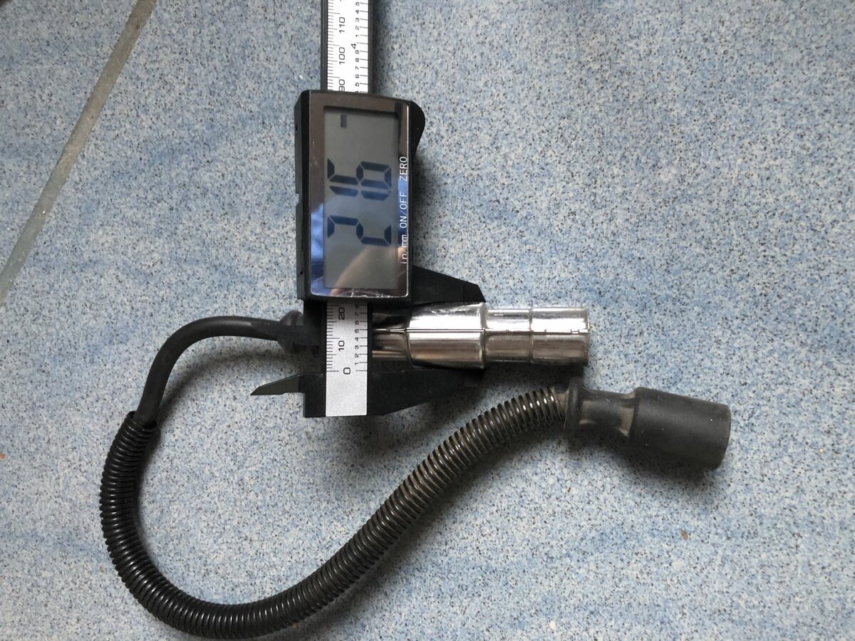

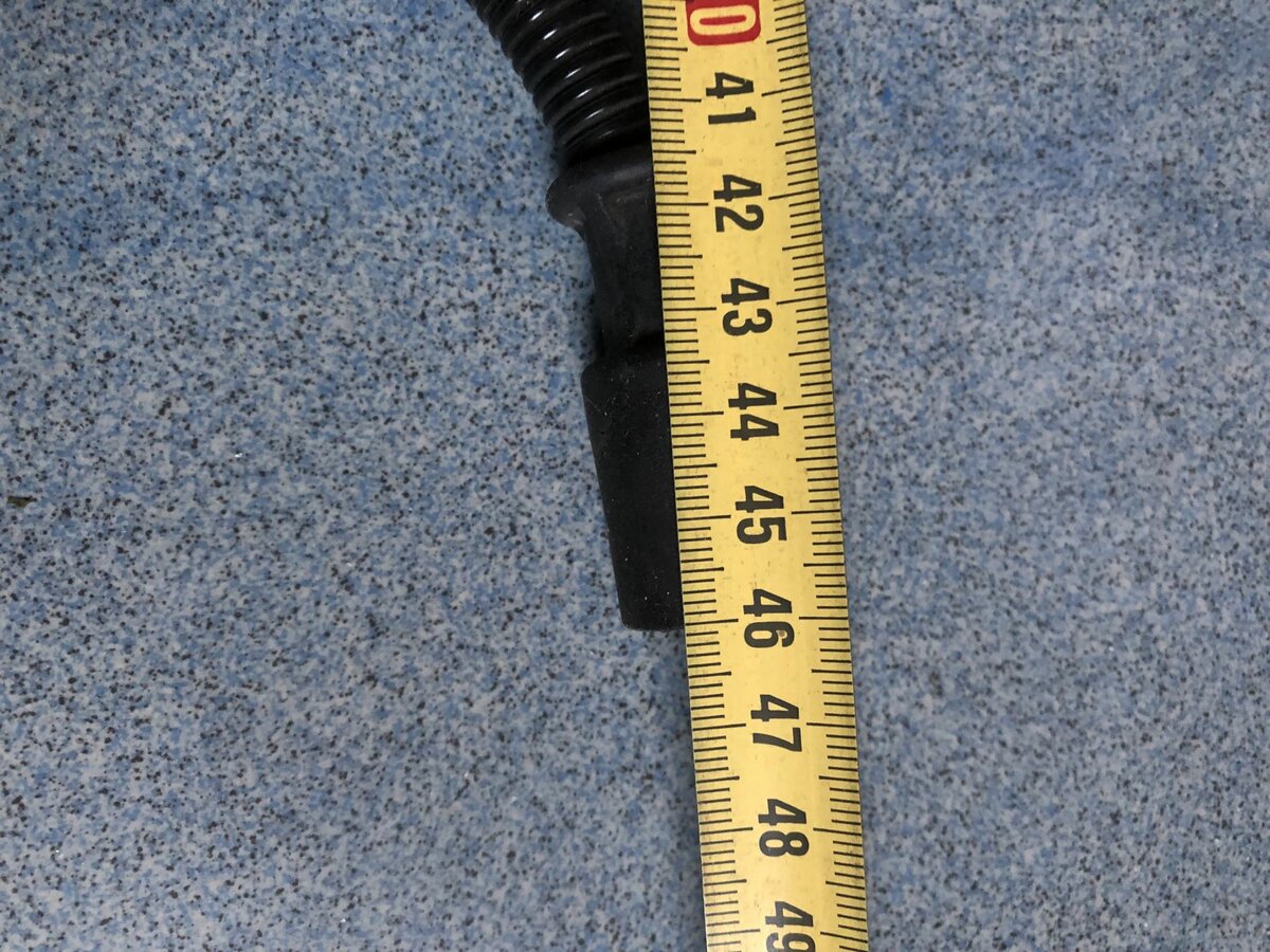

musste die Bildlimitierung einhalten...daher nachgereicht
Kabellänge ca 460 mm
mfg Smarties 450
bearbeitet von Smarties 450
  • Autor
Vielen Dank !
Wenn ich es richtig sehe hast du den Metallpin innen mit Innendurchmesser 4mm gemessen, was dann in etwa 6mm Außen entspricht ?!
Das wäre Schei*** - weil ich einen 8mm Anschluss  (8mm "Loch")  an/in  der Zündspule habe.
lässt sich im Moment schlecht Fotografieren,aber ja Aussendurchmesser
ist mit der Klammer bei ca 6,5 mm,kann man da aber keinen Adapter dafür machen und langt die 460 Kabellänge

Die Kabellänge wäre voll ok, aber beim "Adapter"  fiele mir nur Umwickeln/Aufdoppeln mit Alufolie ein. Nicht gerade professionell.....
Ich muss mich also weiter umsehen. Ggf. kann ja jemand einen Typ Kabel mit einem 8mm Pin ins Rennen werfen. Leider habe ich auch keinen Laden in der Nähe  (so wie früher)  als die Kabel noch an einer großen Wand hingen und man sich das passende raus suchte. Ok, das war 1980 😢
