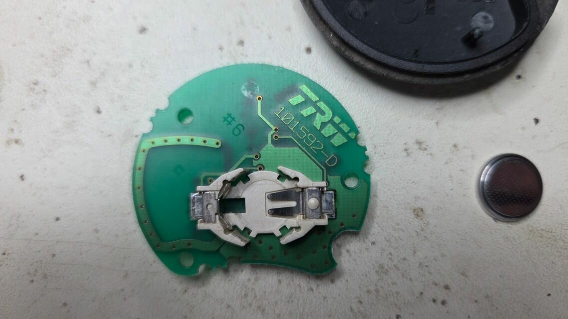

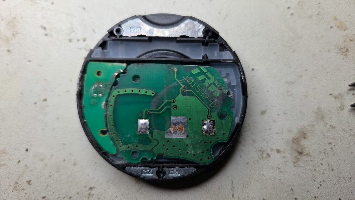

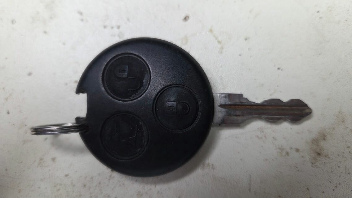

Ich habe mir in meinem 450er den Startknopf von MDC eingebaut. Das brachte mich auf die Idee, dass ich die Klinge ja eigentlich gar nicht mehr benötige.
Da der Schlüssel dann doch irgendwie langweilig aussah habe ich mich entschieden die Elektronik in ein modernes Smart-Schlüsselgeshäuse zu bauen.

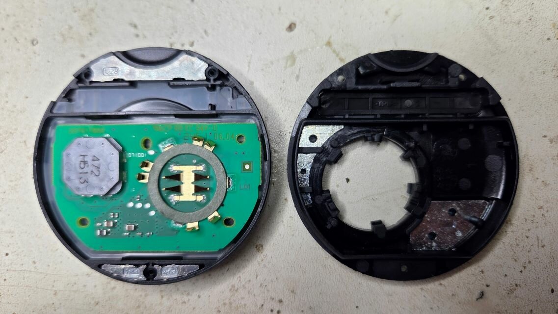

Gerade bin ich dabei die Platine in das neue Gehäuse zu zwängen. Danach werden die Tasten neu angeordnet und alles verkabelt.
Wenn ich schon dabei bin, werde ich auch gleich die Batterie auf eine CR2032 umstellen.
Wenn es jemanden interessiert, kann ich gern Updates geben.

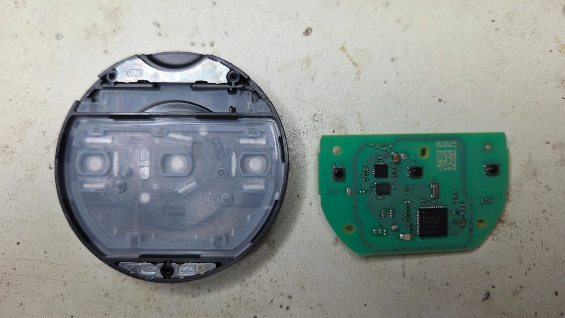

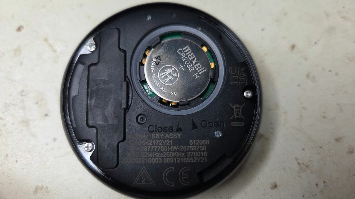

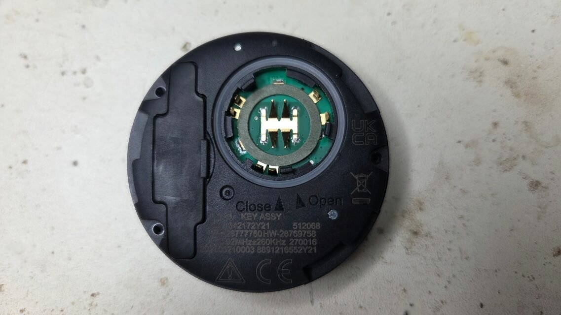

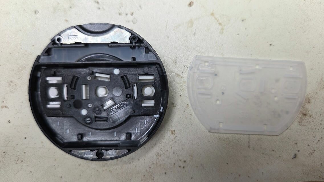

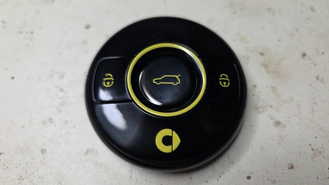

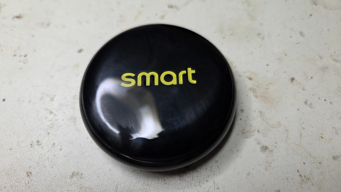

Hier nun die finalen Bilder. Bis jetzt läuft es recht stabil und ohne Probleme.
Ich hatte große Probleme ohne Kontakte ein passendes Gehäuse zu finden. Die einzige Quelle war Aliexpress. Hier kann man mit diesen Suchworten einen Anbieter finden: "TopCarkey OEM Smart Remote Key Fob 8A Chip 433 MHz für SMART Fortwo 1 Fortwo 3 Smart 1 Smart 3". Aktuell ist man hier mit 60€ dabei.

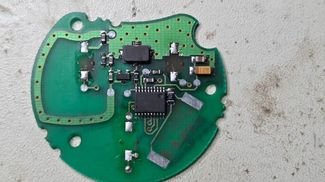

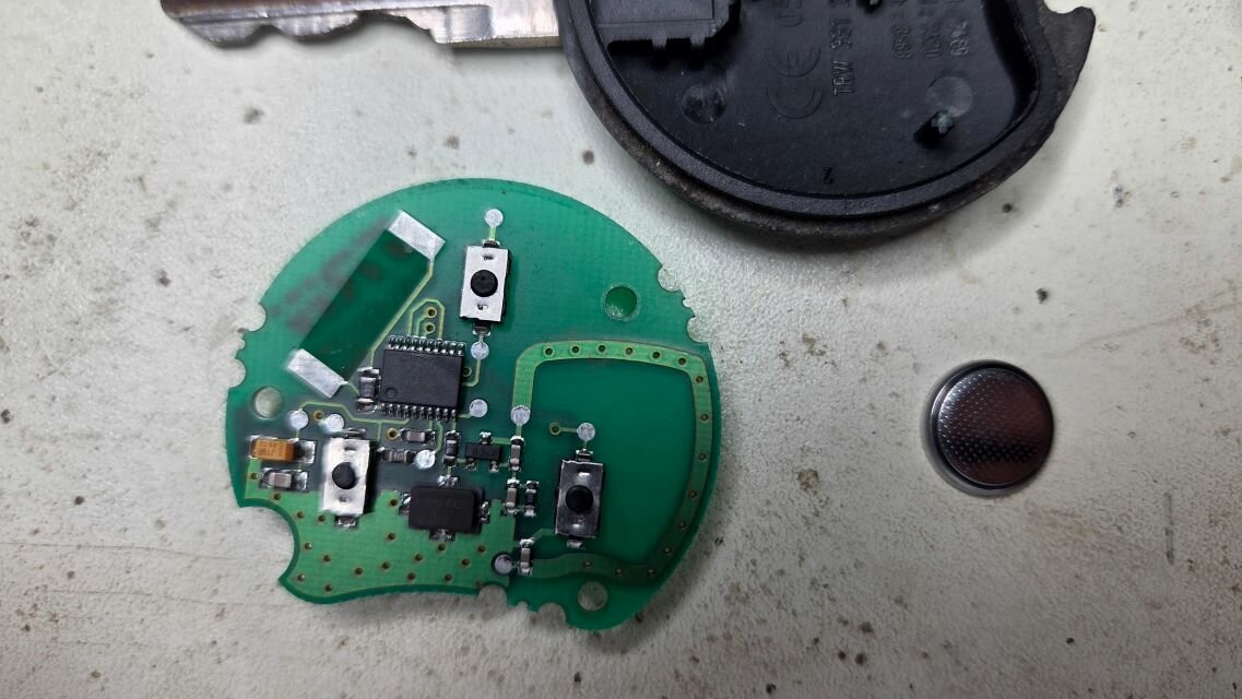

Sehr cool, Basteleien die mir gefallen. Die Platine ist die originale mit geänderten Mikroschaltern, richtig? Wie hast Du die Mikroschalter befestigt?
Gruß, M.
Ist eine originale (TRW) Platine, die Mikroschalter sehen geklebt aus. Schön umgesetzt.
Ja, korrekt, die Mikrotaster sind von der Originalplatine abgelötet und mit 2K-Kleber aufgeklebt. Danke für das Lob..mir ist's ja ein wenig peinlich wie die Platine aussieht; ist schon ein ganz schönes gefrickel. Aber, es ist funktional
Das ist nicht peinlich, das ist Erfindergeist. Was glaubst Du bei wie vielen smarts diverse Sonderlösungen dazu gebastelt worden sind und wie das umgesetzt wurde? Wenn's nicht passt wird es passend gemacht und danach gut versteckt, 😉 egal wie es aussieht. Hauptsache ordentlich umgesetzt. An Deiner Stelle hätte ich allerdings die dünnen Kupferdrähte mit UV-Platinenlack oder auch PCB-Lack genannt  überdeckt.
Gruß, M.
Ach, gute Idee; mache ich gleich. Habe ich hier rumstehen.
bearbeitet von Rocken
