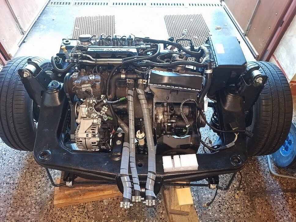

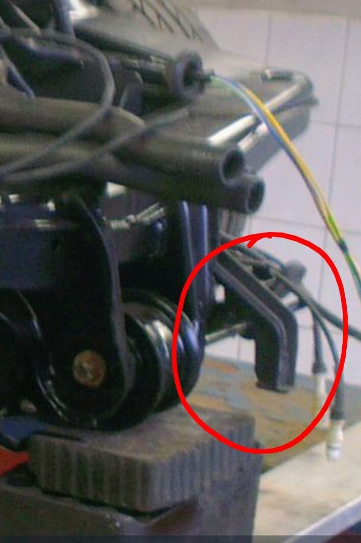

ich baue gerade ein Smart 450CDI Cabrio Bj 2003 neu auf. Auf Fotos von anderen Quellen ist mir jetzt aufgefallen, dass da ein Teil mittig vorn am Integralträger ist, welches bei mir wahrscheinlich fehlt. Ich habe allerdings auch keine Ahnung, wofür das Teil gut sein soll. Evtl. um irgendwelche Leitungen daran zu befestigen. Auch der MB Teilekatalog hat mir da wenig geholfen. Vielleicht kennt jemand von euch dieses Teil und kann mir sagen ob das wichtig ist oder nicht. Ich habe zwei Fotos in den Anhang gestellt - eins mit dem rot gekennzeichneten Teil und eins von meiner Achse ohne dieses Teil.
Das fehlt dir nicht, denn das hat nur das Coupé. Da wird der UBV drann befestigt. Brauchst du beim Cabrio nicht da der UBV dort am Versteifungsblech befestigt ist welches das Coupé nicht hat.
