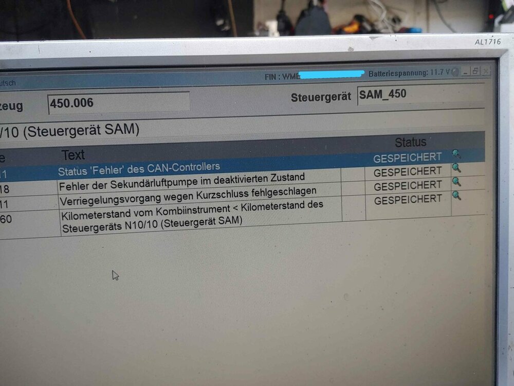

hallo, ich hatte ja heute zum ersten mal mein Auto an eine Stardiagnose gesteckt, dabei
habe ich das beigefügte Photo gemacht. Bedeutet das jetzt, daß mein Auto
sogar noch mehr als angezeigt gelaufen hat? Die in der Diagnose angezeigte
VIN stimmt jedenfalls mit den Papieren überein.
Kann mir jemand auch noch etwas zu den anderen beiden Fehlern sagen, wo ich da tätig werden muß?
bearbeitet von Rollerfahrer

Zu vielen deiner Fragen kann ich leider nichts sagen, weil ich da keine Ahnung von habe.
Also die Stardiagnose zeigt oben rechts eine VIN an, woher die kommt weiß ich nicht.
Haben SAM und Tacho jeweils eine VIN? Jedenfalls wurde wegen unterschiedlicher VINs nichts angezeigt,
also gehe ich davon aus daß die übereinstimmen.
Angeblich konnte er mir den Unterschied in den Kilometerständen nicht sagen, weil der im Kombiinstrument
höher wäre als in der SAM und das würde dann bloß bei Mercedes direkt gehen.
Erst zu Hause habe ich gemerkt, daß es ja genau umgekehrt ist.
Die Fehler ließen sich wohl löschen...
Sekundärpumpe beim Diesel? Was soll das sein? Da habe ich nie etwas abgesteckt.

In den Steuergeräten müsste überall die gleiche FIN drin stehen, wenn eine abweicht, dann bedeutet das in der Regel, daß diese Komponenten mit einem anderen Fahrzeug getauscht bzw. aus einem anderen Smart übernommen wurde.
Möglicherweise wurde hier mal der SAM gegen einen gebrauchten aus einem andren Smart mit einem höheren km-Stand getauscht (Gründe gibts ja häufig genug beim 450) und dann dessen km-Stand in die Anzeige übernommen. Der Tacho wäre dann noch original und hätte den eigentlich zum Fzg gehörigen und korrekten, niedrigeren km-Stand gespeichert, zeigt diesen aber nicht an.
Heißt, Dein Smart hätte eigentlich WENIGER km als im Tacho angezeigt. Angezeigt wird immer der höchste aus allen zusammengewürfelten km-Ständen, wenn es so ist wie bei anderen Marken - aber hier mögen sich die Diagnoseprofis mal äußern. Die abgelegte FIN aus den Steuergeräten sollte eigentlich Klarheit schaffen können.

danke, hatte mir soetwas gedacht, und so hatte der Meister auch gesagt. Also ist der niedrigere km-Stand noch irgendwo in meinem Tacho versteckt?

Die VIN die du oben rechts steht kommt vom SAM
In SAM  und Tacho sollte die gleiche VIN stehen.
Den Kilometerstand kannst du aus jedem Steuergerät auslesen egal wann.
Verglichen werden aber nur SAM und Tacho
Bei gleicher VIN wird automatisch immer der höhere Kilometerstand übernommen und gespeichert.
Unterscheidet sich die VIN wird nur weitergezahlt
Den Fehlereintrag Sekundärpumpe kannst erstmal vergessen Ahnungslos hat’s erklärt
