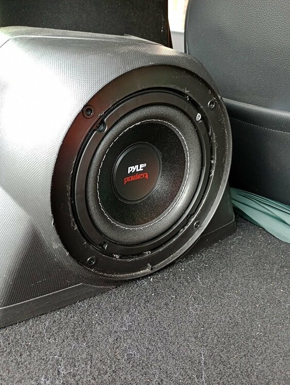

Hier geht es nur um den Woofer im Kofferraum. In Serie sitzt da ein Noname Pappkamerad mit Spielzeugmagnet drin und die Büchse ist geschlossen.
Das geht doch besser !
Gestern geliefert, eben eingebaut: Pyle PLPW6D - 40 Euro Amazon
Etwas tricky, der Pyle hat keinen großen und kleinen Stecker und ist auch noch anders gepolt.
Merkt man aber beim Hören wenn er saugt anstatt drückt wenn die vorderen drücken.
Gehäuse: Leichte Wattedämmung. Umbau des geschlossenen Gehäuses auf Bassreflexrohr 20cmx4xm (HT Rohr...)
Ok, jetzt zum Höreindruck, ich versuche es objektiv und sachlich zu schildern. :D
Bass Equalizer auf 4 gestellt.
Testsong, u.a. Karat Jede Stunde:
Harter knackiger Bass, wenn dir schon die Ohren wegfliegen dann geht noch was und du denkst "schei**** ist das geil"
Dann legst du noch einen drauf und denkst "zur Hölle, fu*** wie geil ist das denn" .
Spätestens  ab 1:45  bei Karat flackert die Innenbeleuchtung im Smart :D
Wie gesagt, sachlich objektiv. ;)
Der Pyle verhält sich so wie ich die Marke aus den 70er Jahren in Erinnerung habe. Trockener massiver Disco Bass der dir die Schlag-Hosen flattern lies.
Auch den rollenden Tiefbass bei Africa von Rose Laurens schafft der Pyle sauber.
Klare Kaufempfehlung bei dem Preis. Ich kann nur nicht sagen wie er sich im geschlossenen Gehäuse verhält, ich werde mal die nächsten Tage die Bassröhre zu stopfen und mache ne Hörprobe.
Edit: Eben noch getestet: Mit offener Röhre besser !  Geschlossen fehlt "Druck" .
