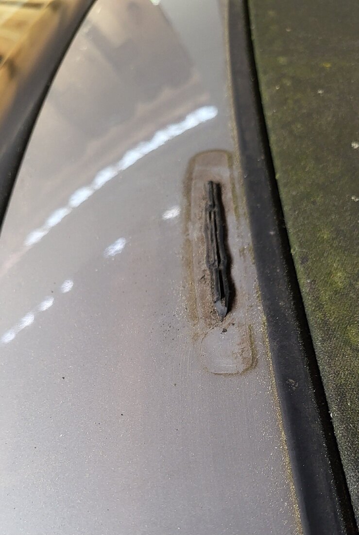

Zwischenfrage, was ist das den. Was fehlt denn da ?
vor 59 Minuten schrieb Ossi13:
Der Mini Windabweiser
bearbeitet von Smartdoktor450
Im Original sieht das so aus wie auf dem Bild in diesem Beitrag zu sehen. Der Zusatzdiffusor ist geklebt.
Ok, jetzt hat der Herr Doktor bzw. seine Tante Edith auch in seinem Posting ein Bild eingefügt. 🙂
Gemäß dieser Teileliste müsste der die Bestellnummer Q0007652V001000000 haben, ist aber laut dieser Seite von MB nicht mehr lieferbar. Gibt aber noch andere Quellen, wie Dir Dr. Google bei Eingabe der Nummer verrät.
Ob er tatsächlich noch lieferbar ist siehst Du, wenn Du ihn in der Hand hältst, auf eine Klassifizierung im Internet würde ich mich da nicht verlassen! 😉
Die Preisentwicklung ist hier mal wieder bar jeglicher Realität! 🙄
Während das Ding bei MB einen originalen Ersatzteilpreis unter 4 Euro hatte,  mehr ist es auch nicht wert, kostet das Ding bei anderen Lieferanten schon über 30.- EURO.
Wundert mich ja, daß hier die Apotheke in Bad Lippspringe nicht als Spitzenreiter auftritt! 😉
Mit vorne dabei sind sie aber auf jeden Fall, siehe diese Seite!
