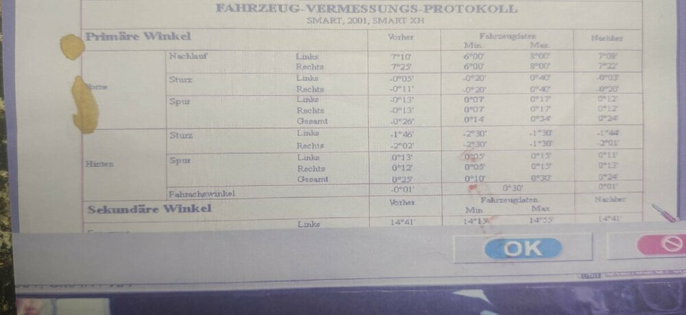

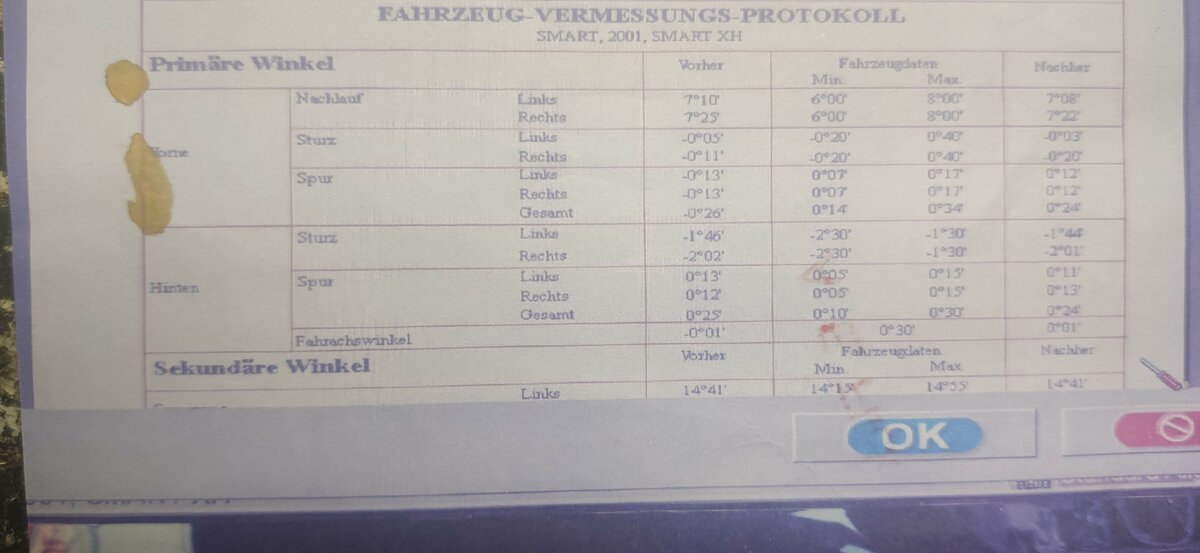

da investiere ich aber lieber noch mal 70 euro und habe eine komplette Achsvermessung mit Hinterachse.. Sturz.. und allem was dazu gehört. So ein Teil würde ich mir nie kaufen. Mann muss ja nach den Angaben von Smart gehen. Wieviel grad vor oder nachspur die dann haben . Zusätzlich bekomme ich einen Ausdruck der Daten und weis das alles gut ist.
Ich hatte damals nach der kompletten Revision der Vorderachse auch eine neue Vermessung machen lassen. Und siehe da es musste etwas nachgestellt werden damit wieder alles im grünen bereich war.
bearbeitet von Smart911a
hier mal mein Ausdruck. IMG_20231020_190445.thumb.jpg.932d3492facbf79edfd4c155035bc539.jpg
