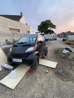

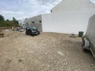

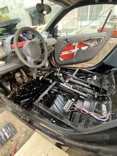

Hallo meine smarten Smart Fahrer 👋
Ich habe da so ein Ding, dass sich Dose nennt. Die Dose kommt aus schwierigen Verhältnissen und tut sich ein wenig schwer sich den neuen Umständen anzupassen.
zur Dose:
Farbe: Schwarz aber eigentlich Gelb und eine Tür Rot. Das schwarz lst schlecht gemachte Sprühfolie 🤦‍♂️
Erstzulassung: 2002 kein Facelift
Selbst Reparierte Krankheiten seit Übernahme:
Pott komplett durch
Anlasse defekt
Lichtmaschine Defekt wegen riss
Hitze aufgrund von Defektem Alu Rohr (verbaut und aufwendig zu reparieren)
Drosselklappe verunreinigt
Werkstatt behobenes Mängel:
Achsteile, Manschetten und TÜV
Turbo „angeschlossen“ fehlte wohl eine Verbindung 🤷‍♂️
offene Defekte:
Fensterheber Knöpfe rechts und links
drehzahlmesser

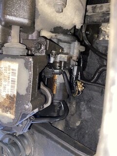

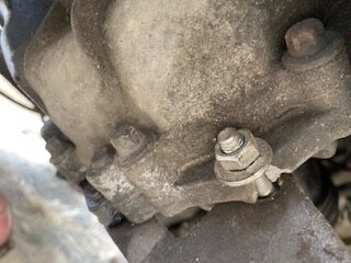

Ölwanne + Unbekannter Ölverlust
Batterie der wegfahrsperre und Zentralverriegelung entläd ständig (deswegen immer noch aus und rein)
Heckklappe Stoßdämpfer
rechte Tür schließt nicht über zentral (ist die ehemals rote)

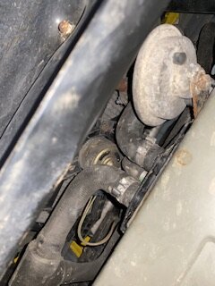

Hupe vom Golf 3
jetzt zum Zweck des Beitrags: Hilfe Tipps und gute Ersatzteil Quellen
ich würde mich freuen, wenn ihr einfach egal was ihr denkt auch eben hier kommentiert 💪 jede Information ist eine Information ☺️ verarbeiten muss ich die dann am Ende selbst 😎
Anbei noch ein paar Bilder
Standort 52445
Hallo Jerry, da hast du dir ja eine ziemliche Baustelle zugelegt. Eher ein Schlachtobjekt. Was mir dazu einfällt:
Gasdruckfedern der Heckklappe: Erneuern. Günstig auf Ebay. Werden nur aufgesteckt.
Hupe vom Golf: Egal. Wenn sie tut warum nicht.
Sprühfolie: komplett abpulen.
Fensterheber Knöpfe: Ebay oder hier fragen wer hat.
Ölwanne: günstig auf Ebay. Tausch auch für Hobbybastler gut machbar. Neue Schrauben nehmen.
Unbekannter Ölverlust: meistens Ladeluftkühler kaputt. Erneuern. Schlechte Schlauchschellen oder kaputte oder fehlende Dichtung am Eingang des Turbo ist auch oft. Ansonsten nachspüren.
Eine Batterie speziell für Wegfahrsperre oder Zentralverriegelung gibt es nicht. Wenn die Starterbatterie immer leer wird wäre ein falsch angeschlossenes Radio ein Kandidat. Ansonsten nachspüren.
Rechte Tür Zentralverriegelung: Kabelanschluss Stecker von Tür zu Smart defekt falsch fehlt. Es gab zwei Ausführungen die nicht kompatibel sind. Wenn die Tür getauscht wurde könnte so eine falsche Steckerbelegung reingekommen sein.
Viel Glück!

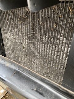

Kühler erneuern, oder die Lamellen mit viel Geduld mit Nagelfeile wieder gerade biegen.
Hat er eine Klimaanlage?

vor 3 Stunden schrieb Funman:
Haha 😂 ne neuer rein 😎
Keine Klima
