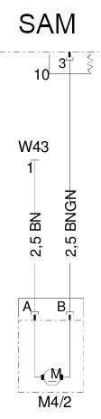

Das hier ist alles, was im Schaltplan zum "Lüftermotor Kühlwasser M4/2" steht:
Angeschlossen ist der Lüfter am SAM, Stecker N11-10, Pin 3 (KLICK).
Da ist aber kein Relais und keine Sicherung eingezeichnet, was normalerweise bedeutet, dass die Last über einen Halbleiter geschaltet wird, z.B. einen MOSFET, wenn es kein Fehler im Schaltplan ist.
Am 27.6.2023 um 10:24 schrieb AmonNiak:
(Der Kühlerlüfter schaltet sich aber ein, sobald 4 Eier in der Kühlmitteltemperaturanzeige zu sehen sind)
Ich würde mal mit dem Diagnosetester den Lüfter ansteuern und schauen, ob er wirklich dauerhaft stabil läuft und nicht vielleicht der FET irgendwann wegen Überlast abschaltet, weil der Baustein defekt ist oder der Lüfter schwergängig, Übergangswiderstand am Stecker, usw.
In der Diagnose kann man über einen der Parameter im Motorsteuergerät auch sehen, ob der Lüfter überhaupt angefordert wurde.
