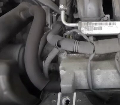

Hallo.
Per Zufall sehe ich, dass an meinem 451 MHD dieser Schlauch wohl fehlt.
Weiss jemand wofür genau der ist und wo der dann ageschlossem wird ?
bearbeitet von seminole
Ganz neu
vor 5 Stunden schrieb seminole:
Hier sieht man ein Bild von @seminole wo der Schlauch am Zylinderkopfdeckel angeschlossen ist.
(Der Resonator wurde dort durch einen Silikonschlauch ersetzt)
Und  hier ein Bild aus dem Motorraum
Und hier findet man so einen Silikonschlauch:
Silikonschlauch

Superklasse...DANKE
