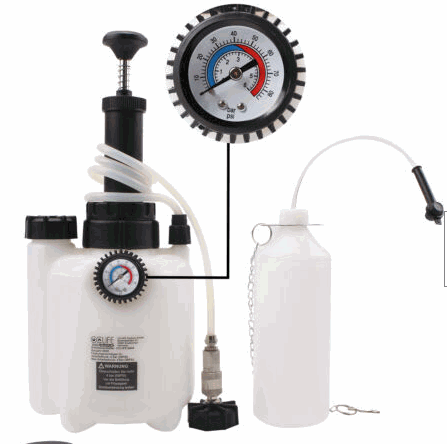

habe heute die Radbremszylinder erneuert und wollte dann mit meinem Entlüfter (siehe Bild) die Blasen aus dem System holen.
Leider hat der Aufsatz den man anstatt des Deckels auf den Vorratsbehälter schraubt (mit Leitung zum Vorratsbehälter des Entlüfters) nicht wirklich gepasst.
Beim BMW gings vorher recht gut aber beim Smart gar nicht. Scheint ein anderes Gewinde zu sein?!
Weiß jemand ob es hier einen Adapter gibt?

Wenn du wirklich nichts hier, Fachhandel oder im Internet, dann schau doch mal bei einem Autoverwerter vorbei und nimm dort einen passenden mit.
Dann einfach ein passendes Verbindungsstück wie bei deinem Original (für BMW) in den Deckel einbauen.

Also bei meinem Set waren mehrere Deckel dabei, hab aber auch nen anderes
Eigentlich haben alle europäischen Autos das gleiche Gewinde auf dem Bremsflüssigkeitsbehälter.
BMW und Smart definitiv.
Kann es sein das du nur aufgrund der beengten Platzverhältnisse den Deckel am Smart nicht abgesetzt bekommen hast?
Nur die ganzen Amis und Asiaten haben andere Deckel.

Nö, definitiv nicht, denn ich habe die Frontschürze und den rechten Scheinwerfer demontiert weil ich sowieso an der Front was machen musste. Platz war da also genug.

Der Gedanke mit dem gebrauchten Deckel kam mir auch schon. Habe jetzt einen bei Ebay bestellt.
Irgendwas haut da nicht hin. Smart hat definitiv den EU genormten Deckel.
Das sag ich als Besitzer eines richtigen Entlüftergeräts mit Pumpe.
Wenn das Teil auf nen BMW gepasst hat muss es auch auf den Smart passen.
