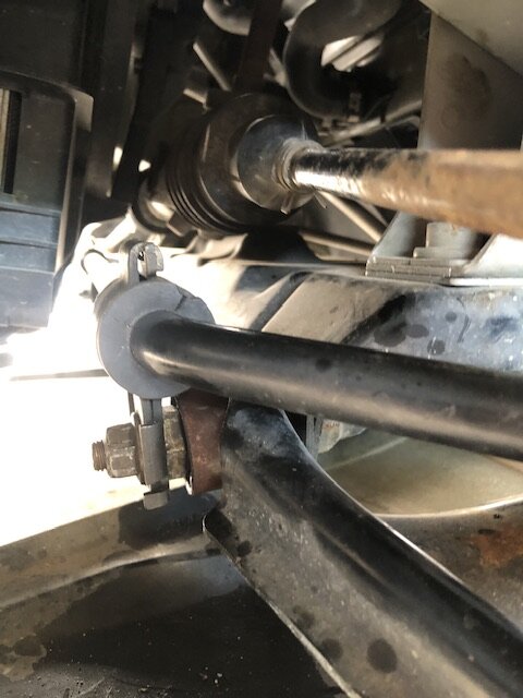

Ich würde gerne an meinem Smart 451, 2007 BJ die Gummibuchsen/Lager vom Stabi wechseln. Jetzt habe ich das an einem VW Polo schon mal problemlos gemacht. Und war dabei den Versuch am Smart zu starten, also Smart auf die Grube, Unterboden abgenommen, aber jetzt ist da an den Gummis jeweils eine andere Schelle befestigt als das was ich vom VW kenne. Da ist ja eine große Mutter und meine Befürchtungen ist wenn ich diese Löse das ich alles löse. Da diese ja mit weiteren Teilen verbunden ist. Querlenker u.a. oder sehe ich das falsch ? Gibt's irgendwo eine Anleitung evtl mit Bildern ? Danke und liebe Grüße aus Wien

ja - das siehst du falsch - die große Mutter löst nur die Schelle des Stabis - kannst du problemlos lösen und die Stabigummis wechseln.

Für mich sah es aus als würde die Schelle Rings Rum ums Gummi gehen.
Die Schelle geht schon um das Gummi herum, sie besteht aus zwei Teilen und wird mit Hilfe der Mutter an einem Bolzen befestigt.
Angehängt findest du das Bild aus dem online Mercedes-Teilekatalog:
  • 80 = Bolzen
  • 110 = Stabibuchse
  • 120 +130 = Schelle
  • 140 Mutter

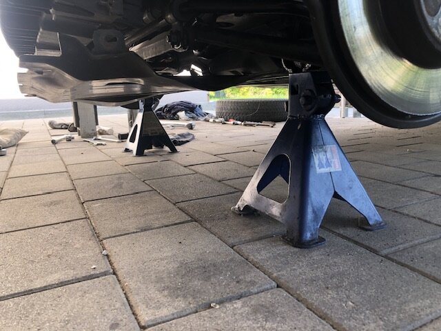

Muß mich hier mal einklinken,
die Mutter (140) (18 Schlüsselweite) ist brutal fest drauf.
Habe schon Rostlöser draufgesprüht.
Kann ich die mit Schlagschrauber lösen?
Muß man den Bolzen (80)  (24 Schlüsselweite) gegenhalten?
Habs geschafft mit einer 3 Meter Verlängerung (Hebel) LOL Und viel Gefühl.

Den 24er solltest Du in jedem Fall gegen halten. Vor allem auch, weil man dann dadurch auch deutlich mehr Drehmoment aufbringen kann. Vor einem Schlagschrauber würde ich es zuerst noch mit etwas Wärme versuchen.

Danke. Mein 24 er ist leider zu breit.
Habe es mit einem 3 m Rohr und Nuss geschafft.
Danach war alles kinderleicht.
Der Stabi ist komplett spannungsfrei.
hatte beide Seiten gleich hoch gebockt.
