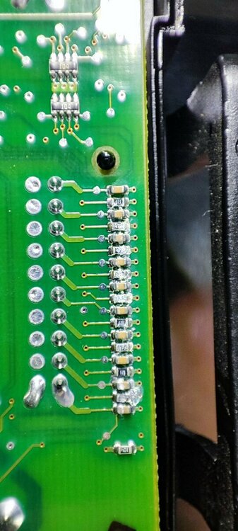

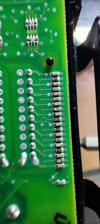

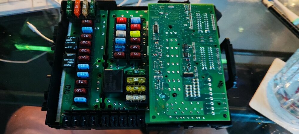

Heute ausgebaut und durchgesehen - tatsächlich was gefunden. Gereinigt, eingesprüht und getestet, leider ohne merkbarem Unterschied. Blinkt nwv nach links bei Zündung ein, Starter macht keinen Zucker.
Ansonsten sieht das Steuergerät gut aus...

Schau dir mal die Löstellen der Stecker N11-3 und N11-5 an. Dazu musst Du die Platine aber auseinanderbiegen.

Die Sam ist hin. Da sind ziemlich sicher Bauteile durch das Wasser oder dadurch resultierende Ströme beschädigt worden.
Das Fehlerbild ist wie bereits erwähnt sehr eindeutig.

Gratuliere zur gelungenen Reparatur.
Durch den Platinenreiniger sind vermutlich die Salze und sonstigen Dinge, die leitende Verbindungen geschaffen haben, wo keine sein dürfen, weg gewaschen worden.
