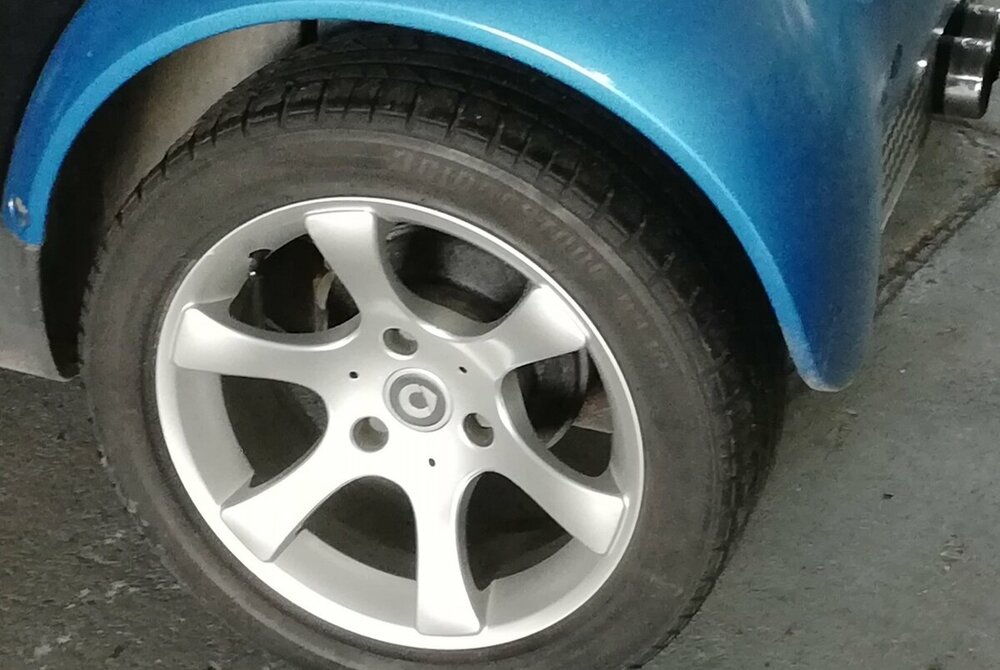

Hab mich jetzt für ein paar Coreline für mein Cabrio entschieden und ein paar Fragen zur Abnahme bzw. Legalität.
Von.... Kannste so drauf bauen, ist ja original Smart über... Papiere dabei haben reicht bis zu... nur per Abnahme reicht das Spektrum der Antworten.
Problem ist wohl das erst Modelle ab 04 aufgeführt sind und meiner nicht darunter fällt😳
Und ja die Fahrzeughöhe wird noch reduziert. 😂
Vom Bild her steht nix über, Felgen sind Original Smart, wird wohl keiner meckern .
Oder anders, kommt bei der HU auf die Laune des Prüfers an. (unserer ist immer gut gelaunt)
  • Autor
Kulanten Prüfer hab ich... auch meist gut gelaunt 😁
Es geht mir eher um evtl. Polizeikontrollen weil ja die Reifengrößen nicht in den Papieren stehen.
Einzelabnahme, Kotflügelaufsätze und kannst legal fahren.

Der HU Mensch dürfte die Felgen eventuell in den Datenblättern haben und dann abnehmen, hatten wir damals
(seeehr lange her ) via Dekra die Rial abnehmen lassen, in die Papiere sollten die nur bei der nächsten Ummeldung eingetragen werden. Da ist aber nie was umgemeldet worden seit wir den haben (seit 2007).
Es gibt für die Coreline Felgen ein Gutachten von Smart und es gibt eine Eignungserklärung von Smart für die 175er vorne und 195er hinten. Leider wird in beiden Unterlagen die *15 als Endung der EG Genehmigung vorausgesetzt.
Dies bedeutet ein Smart ab Bj. 2003.
Aber das heisst nicht, daß man diese Felgen nicht auch auf einen Smart vor 2003 aufziehen kann!
Allerdings ist dazu eben eine Einzelabnahme erforderlich, aber mit den entsprechenden Unterlagen dürfte einer solchen Abnahme trotzdem nix im Wege stehen! Und wenn man tatsächlich mal auf einen Ignoranten trifft, der eine Abnahme verweigert, warum auch immer, dann geht man woanders hin, wo Leute arbeiten, die etwas von ihrem Geschäft verstehen.
Die Zeit ist zu kostbar, um sie mit Nulldurchblickern zu verschwenden! 🙂
Falls jemand die Unterlagen, das Gutachten für die Corelines oder Strikelines oder die Eignungserklärung für die 175/195 Bereifung von Smart, gerne haben will, einfach eine PN unter Angabe der Emailadresse an mich senden!  😉
